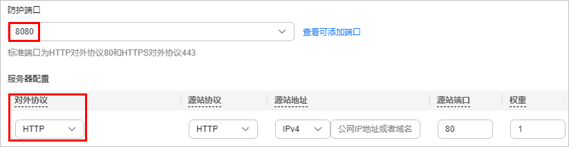

    原因一:添加防护域名到WAF时,配置了非标准端口,例如配置了如图6所示的非标准端口业务,访问网站时未加端口用“https://www.example.com”或者“https://www.example.com:80”访问网站。
    图6 非标准端口配置
    处理建:在访问链接后加上非标准端口,再次访问源站,如“https://www.example.com:8080”

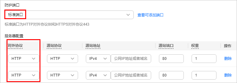

    原因二:添加防护域名到WAF时,没有配置非标准端口,访问时使用了非标准端口或者“源站端口”配置的非标准端口,例如配置了如图7所示的防护业务,用“http://www.example.com:8080”访问网站。
    图7 未配置非标准端口
    没有配置非标准端口的情况下,WAF默认防护80/443端口的业务。其他端口的业务不能正常访问,如果您需要防护其他非标准端口的业务,请重新进行域名配置。
    处理建议:直接访问网站域名,如“https://www.example.com”
