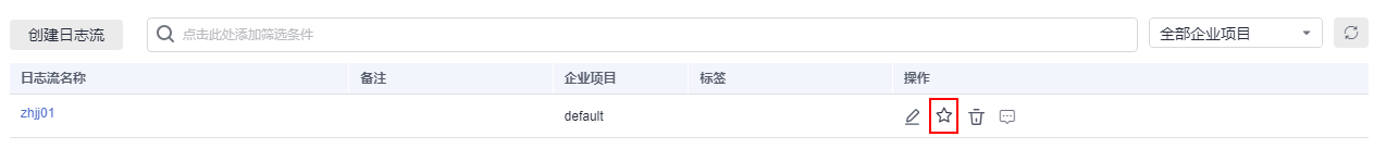

图4 收藏日志流编辑收藏取消已收藏的日志流,推荐如下两种方式:
- 在日志流列表中,单击待取消收藏的日志流对应的
,即可取消收藏。
- 在我的收藏中,鼠标悬浮待取消收藏的日志流,单击
,即可取消收藏。
