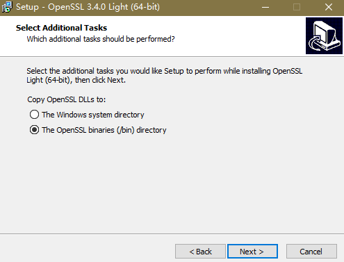

    2. 双击安装包“Win64OpenSSL_Light-3.4.0.exe”安装到C盘默认路径即可,选择复制DLLs文件到OpenSSL目录下,如下图,剩余步骤默认单击下一步直到安装成功。

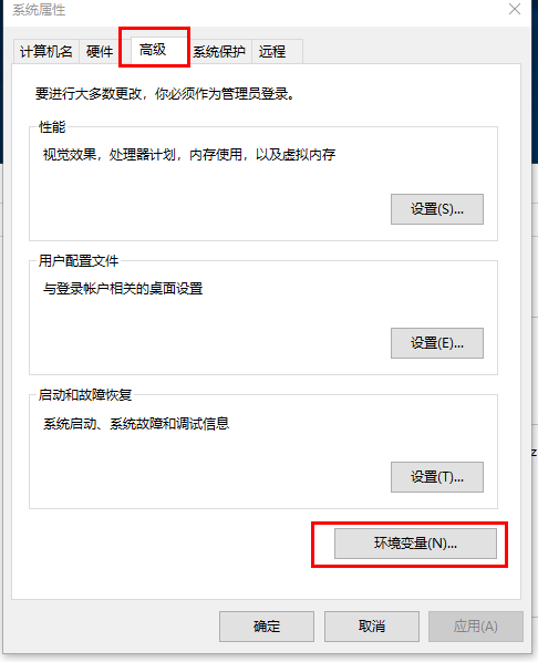

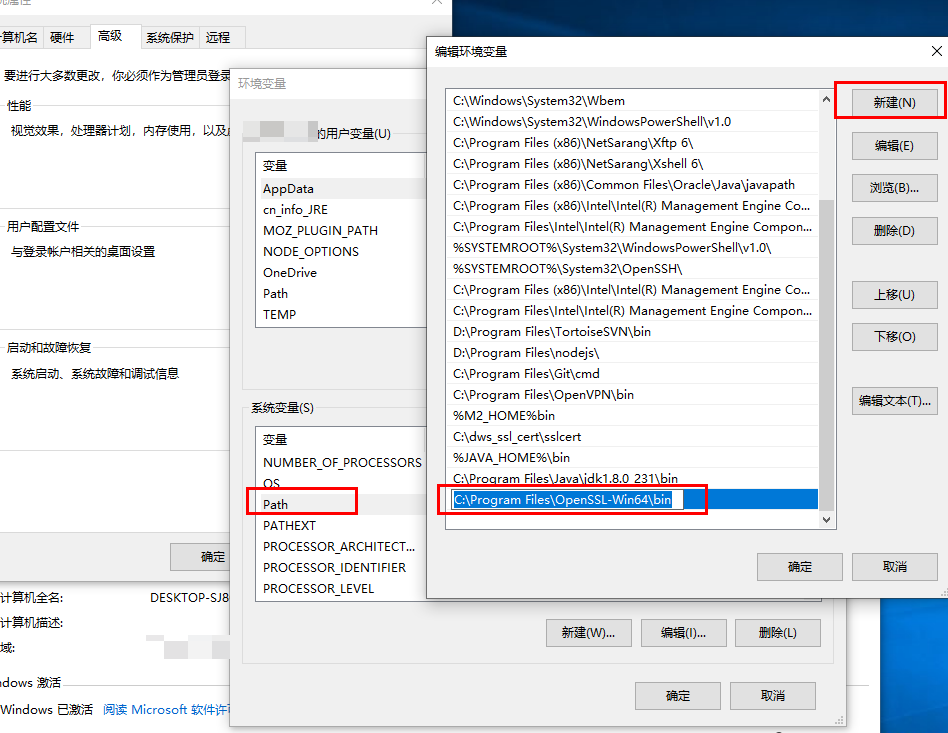

    3. 安装环境变量。单击本地PC左下角“开始”,右击“此电脑”,选择“更多 > 属性 > 高级系统设置”,切换到“高级”,单击“环境变量”。
    4. 在下方“系统变量”,双击“Path”变量,单击“新建”,在最后一行增加Openssl的bin路径,例如“C:\Program Files\OpenSSL-Win64\bin”,单击“确定”,再次单击“确定”,配置变量成功。

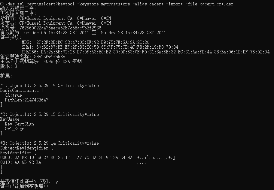

    6. 打开“命令提示符”程序,切换到“C:\dws_ssl_cert\sslcert”路径下,执行以下两条命令,转化根证书并导入到trustStore中。
      openssl x509 -in cacert.pem -out cacert.crt.der -outform der
      keytool -keystore mytruststore -alias cacert -import -file cacert.crt.der
      • “cacert.pem”为解压后获取的根证书。
      • “cacert.crt.der”为生成的中间文件。根据实际情况,可以填写保存到其他路径,也可以自定义文件名称。
      • “mytruststore”为生成的可信库名称,“cacert”为别名用户,二者可以根据需要进行修改。
      请用户根据提示信息输入自定义的可信库密码并确认密码,然后输入“y”确认信任证书。

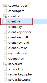

      keytool -importkeystore -deststorepass Gauss@MppDB -destkeystore client.jks -srckeystore client.pkcs12 -srcstorepass password -srcstoretype PKCS12 -alias 1
      • 命令中“password”为示例自定义密码,具体请根据用户实际输入密码为准。
      • 回显如下类似信息且没有报错,则表示导入成功。此时“C:\dws_ssl_cert\sslcert”下会生成目标密钥文件:client.jks。

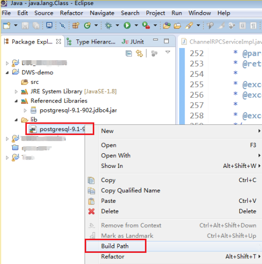

  5. 在应用程序的工程中,设置引用Jar包。
    以Eclipse工程为例,先将jar包存放在工程目录下,例如将jar包放在工程目录的lib目录下,然后在Eclipse工程中,右键单击lib目录下的该jar包,再选择菜单“Build Path”,即可引用此jar包。
    图1 引用jar包
