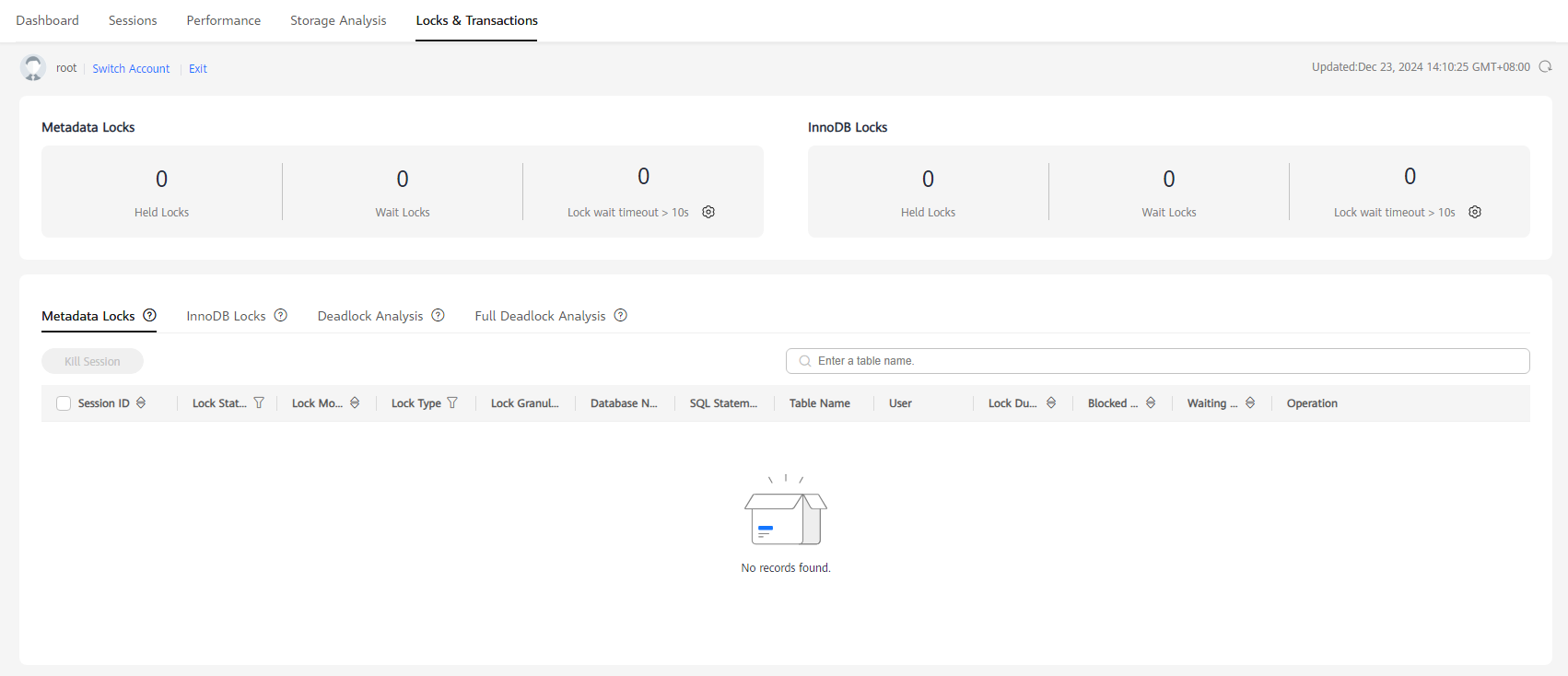

Bloqueios de metadados
- Bloqueios de metadados (MDLs) são usados para garantir a consistência entre as operações de DDL e DML. A execução de instruções DDL em uma tabela gera bloqueios de gravação de metadados. Se houver um bloqueio de metadados, todas as operações SELECT, DML e DDL subsequentes na tabela serão bloqueadas, causando um backlog de conexão.
- Os bloqueios de metadados são exibidos em tempo real. Você pode identificar rapidamente problemas de bloqueio e encerrar as sessões que mantêm bloqueios de metadados para restaurar as operações bloqueadas.
- Bloqueios DML não estão incluídos nesta página. Você pode visualizá-los e analisá-los na página InnoDB Locks.
- Um máximo de 1.000 registros podem ser exibidos.

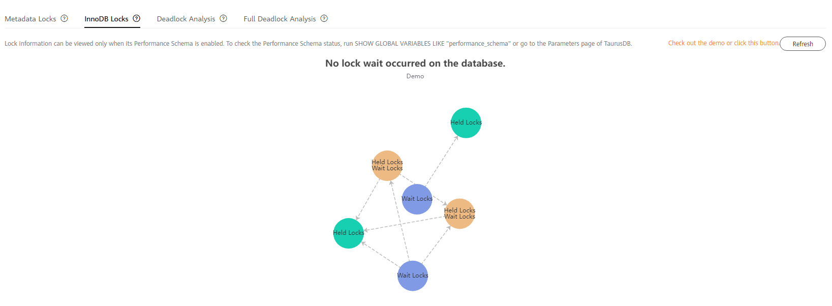

Bloqueios de InnoDB
- O bloqueio de InnoDB espera gerado antes que as operações DML sejam exibidas em tempo real. Você pode localizar rapidamente as esperas e os bloqueios de sessão que aconteceram quando várias sessões atualizam o mesmo dado ao mesmo tempo e pode encerrar as sessões de origem que contêm bloqueios para restaurar operações bloqueadas.
- Bloqueios de DDL não estão incluídos nesta página. Você pode exibi-los e analisá-los na página Metadata Locks.
- As informações de bloqueio podem ser exibidas somente quando Performance Schema está ativado. Para verificar o status do Performance Schema, execute SHOW GLOBAL VARIABLES LIKE "performance_schema" ou vá para a página Parameters do TaurusDB.

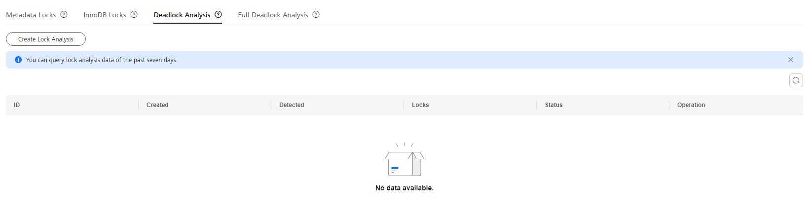

Análise de deadlock
- Esta função analisa o último log de deadlock retornado pelo SHOW ENGINE INNODB STATUS. Se houver vários deadlocks, apenas o deadlock mais recente será analisado.
- Você pode consultar dados de análise de bloqueio dos últimos sete dias.

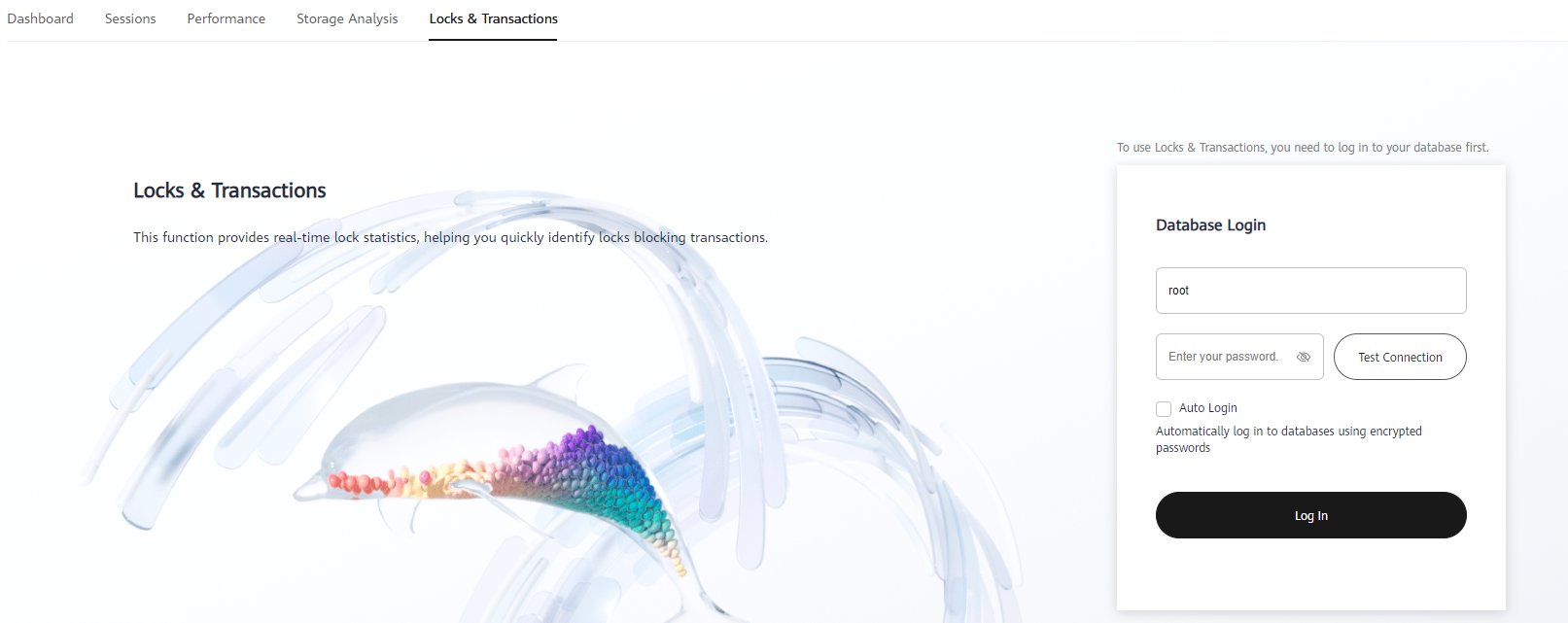

- Clique na guia Locks & Transactions e insira a senha do administrador para fazer logon na instância. Figura 1 Efetuar logon em uma instância
- Na página Metadata Locks, filtre os bloqueios de metadados desejados por ID de sessão, status de bloqueio, tipo de bloqueio e nome do banco de dados.
- Verifique se há sessões com bloqueios de metadados.
Em caso afirmativo, selecione as sessões e clique em Kill Session.
- Na página InnoDB Locks, verifique se há alguma espera de bloqueio.
- Na página Deadlock Analysis, visualize os dados de análise de bloqueio mais recentes. Você pode clicar em Create Lock Analysis para criar um registro de dados de análise de bloqueio.
- Ative Full Deadlock Analysis na página Full Deadlock Analysis e defina o parâmetro innodb_print_all_deadlocks como ON para exibir os dados completos da análise de deadlock.
