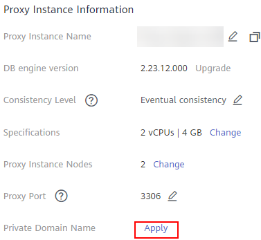

- Na área Proxy Instance Information na página Basic Information, clique em Apply no campo Private Domain Name. Figura 1 Solicitação de um nome de domínio privado
- Clique em OK.
- No campo Private Domain Name, visualize o nome de domínio privado gerado.
