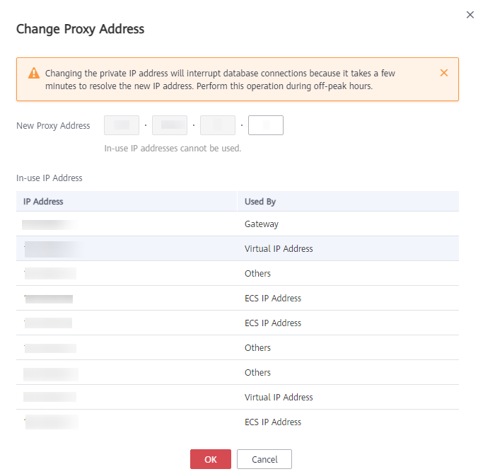

- Clique no nome de uma instância de proxy. Na área Proxy Instance Information, clique em Change ao lado de Proxy Address. Figura 1 Alteração do endereço de uma instância de proxy (1)
- Na caixa de diálogo exibida, insira um novo endereço IP e clique em OK.
Endereços IP em uso não podem ser usados.
Figura 2 Alteração do endereço de uma instância de proxy (2)
