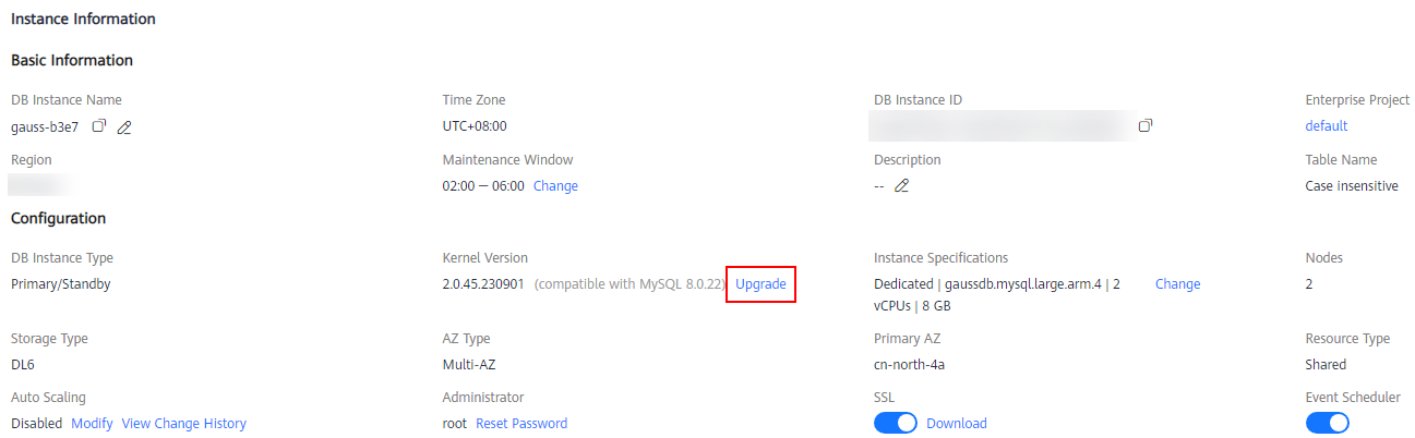

  4. Na página Instances, clique no nome da instância para acessar a página Basic Information.

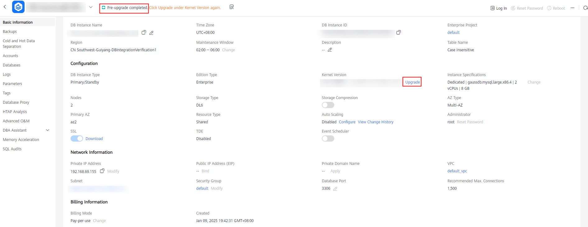

  5. Na área Instance Information, clique em Upgrade em Kernel Version.

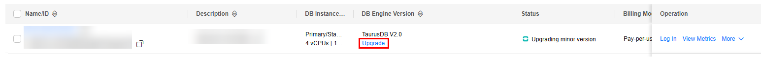

    Como alternativa, vá para a página Instances e clique em Upgrade na coluna DB Engine Version.

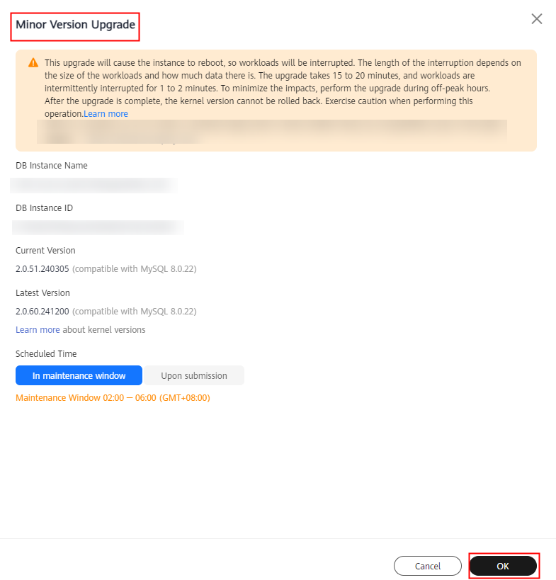

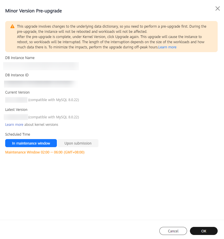

  6. Na caixa de diálogo exibida, defina Scheduled Time e clique em OK.
    Figura 3 Pré-atualização da versão secundária de TaurusDB
    • Upon submission: o sistema atualiza a versão secundária do kernel imediatamente após o envio da solicitação de atualização. Na página Task Center, clique em Instant Tasks e visualize o andamento da tarefa.
    • In maintenance window: o sistema atualiza a versão secundária do kernel durante a janela de manutenção que você especificou. Após a conclusão da operação, na página Task Center, clique em Scheduled Tasks e visualize as informações sobre a tarefa de atualização.
    A primeira atualização é uma pré-atualização, durante a qual a instância não será reinicializada e suas cargas de trabalho não serão afetadas.

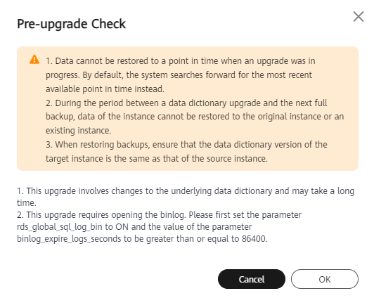

  7. O sistema realizará automaticamente uma verificação de pré-atualização.
    Na caixa de diálogo exibida, leia a mensagem com atenção e clique em OK para prosseguir com a atualização do kernel.

  8. Após a conclusão da pré-atualização, o status da instância se torna Pre-upgrade completed, o que significa que nenhuma outra operação é permitida. Na página Basic Information, clique em Upgrade em Kernel Version novamente.
    Figura 5 Atualização da versão do kernel
    Na caixa de diálogo exibida, clique em OK. Aguarde até que a atualização da versão do kernel seja concluída.

    • Uma atualização do dicionário de dados fará com que a instância de TaurusDB seja reinicializada e interrompa brevemente as cargas de trabalho por cerca de 30 a 90 segundos. Para limitar o impacto da atualização, realize a atualização fora da hora de pico ou certifique-se de que suas aplicações suportem a reconexão automática.
    • Uma atualização de dicionário de banco de dados envolve alterações no dicionário de dados subjacente e pode levar muito tempo.
    • O Binlog precisa ser ativado para atualizações de dicionário de dados. Certifique-se de que o valor de rds_global_sql_log_bin esteja ON e o valor de binlog_expire_logs_seconds seja pelo menos 86400.

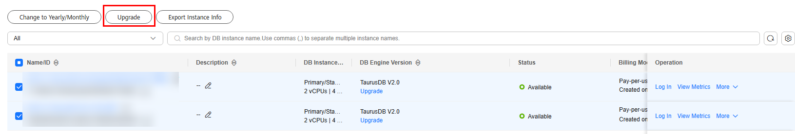

Atualização de versões secundárias de kernel de várias instâncias de banco de dados por vez

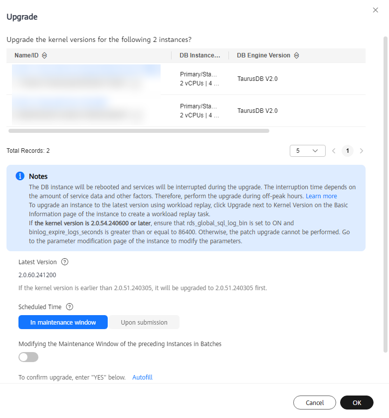

  1. Na página Instances, selecione as instâncias de BD desejadas e clique em Upgrade no canto superior esquerdo da lista.
    Figura 7 Atualização de versões secundárias do kernel de várias instâncias de BD por vez
    No máximo 100 instâncias de BD podem ser selecionadas por vez.
  2. Na caixa de diálogo exibida, confirme as informações sobre as instâncias de BD a serem atualizadas e defina Scheduled Time.
    Figura 8 Selecionar um horário agendado
  3. Confirme as informações, digite YES na caixa de texto conforme solicitado e clique em OK.
    • Aguarde de 2 a 5 minutos e verifique se a atualização foi iniciada para a instância de BD. Se a atualização não tiver sido iniciada, verifique se o valor de rds_global_sql_log_bin está ON e se o valor de binlog_expire_logs_seconds é pelo menos 86400. Se os parâmetros não estiverem configurados corretamente, a atualização não poderá ser realizada.
    • Se os parâmetros estiverem configurados corretamente, mas a atualização não tiver sido iniciada, pode ser que o valor de rds_sql_log_bin_inconsistent_count não seja 0. Aguarde até que esse valor se torne 0 antes de prosseguir com a atualização.
