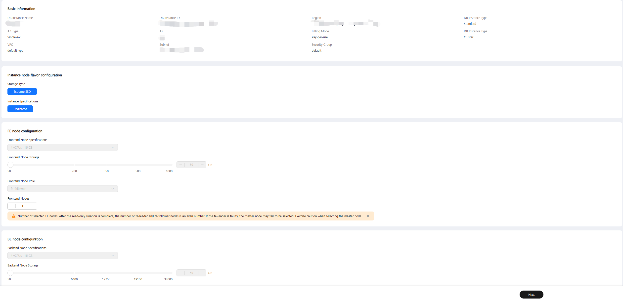

- Na página exibida, defina os parâmetros necessários.Figura 1 Criação de réplicas de leitura
Tabela 1 Descrição do parâmetro Parâmetro
Descrição
Instance node flavor configuration
- Storage Type: por padrão, o valor é o mesmo da instância HTAP atual e não pode ser alterado.
- Instance Specifications: por padrão, o valor é o mesmo da instância HTAP atual e não pode ser alterado.
FE node configuration
- Frontend Node Specifications: por padrão, o valor é o mesmo da instância HTAP atual e não pode ser alterado.
- Frontend Node Storage: por padrão, o valor é o mesmo da instância HTAP atual e não pode ser alterado.
- Frontend Node Role: por padrão, o valor é o mesmo da instância HTAP atual e não pode ser alterado.
- Frontend Nodes: o valor varia de 0 a 7. Você pode criar até 7 nós por vez.
BE node configuration
- Backend Node Specifications: por padrão, o valor é o mesmo da instância HTAP atual e não pode ser alterado.
- Backend Node Storage: por padrão, o valor é o mesmo da instância HTAP atual e não pode ser alterado.
- Backend Nodes: o valor varia de 0 a 7. Você pode criar até 7 nós por vez.
