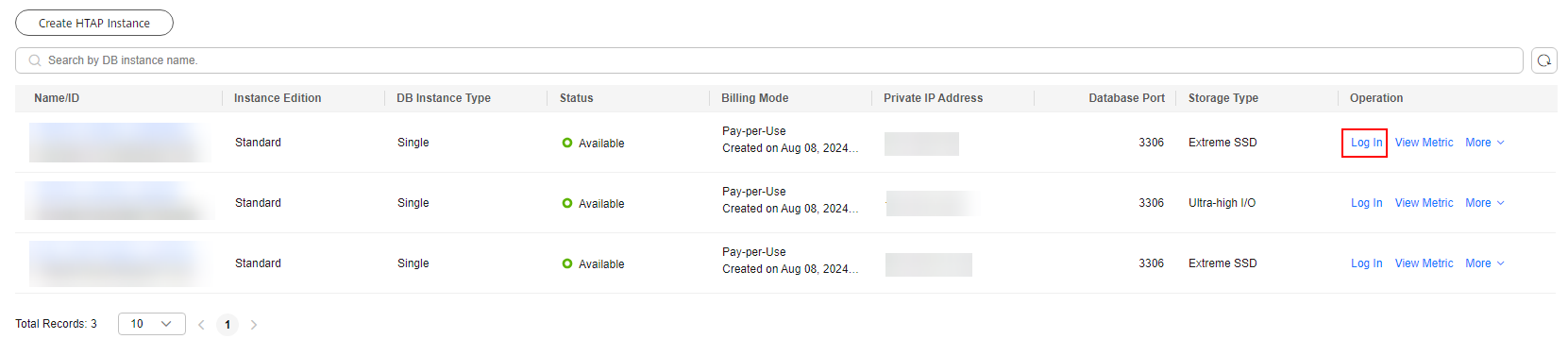

- Na lista de instâncias, localize uma instância HTAP e clique em Log In na coluna Operation. Figura 1 Fazer logon em uma instância de HTAP padrão
- Selecione o nó a ser conectado, insira o nome de usuário e a senha do banco de dados e clique em Test Connection.
- Após o teste de conexão ser bem-sucedido, clique em Log In para acessar seu banco de dados.
