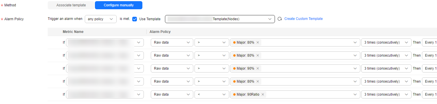

    2. Configure os parâmetros da regra de alarme.
      Figura 2 Configuração de uma regra de alarme
      Tabela 2 Parâmetros da regra de alarme
      Parâmetro
      Descrição
      Method
      Selecione um modelo vinculado, use um modelo existente ou crie um modelo personalizado conforme necessário.
      • Modificar o modelo também modificará suas regras de alarme vinculadas.
      • Se você selecionar Configure manually, poderá configurar Alarm Policy e Alarm Severity conforme necessário.
      Template
      Selecione o modelo a ser usado.
      Você pode selecionar um modelo de alarme padrão ou criar um modelo personalizado.
      Para obter detalhes sobre como criar um modelo personalizado, consulte Criação de um modelo personalizado
      Alarm Policy
      Especifica a política para acionar um alarme.
      Um máximo de 50 políticas de alarme pode ser adicionado a uma regra de alarme. Se qualquer uma dessas políticas de alarme for atendida, um alarme será acionado.

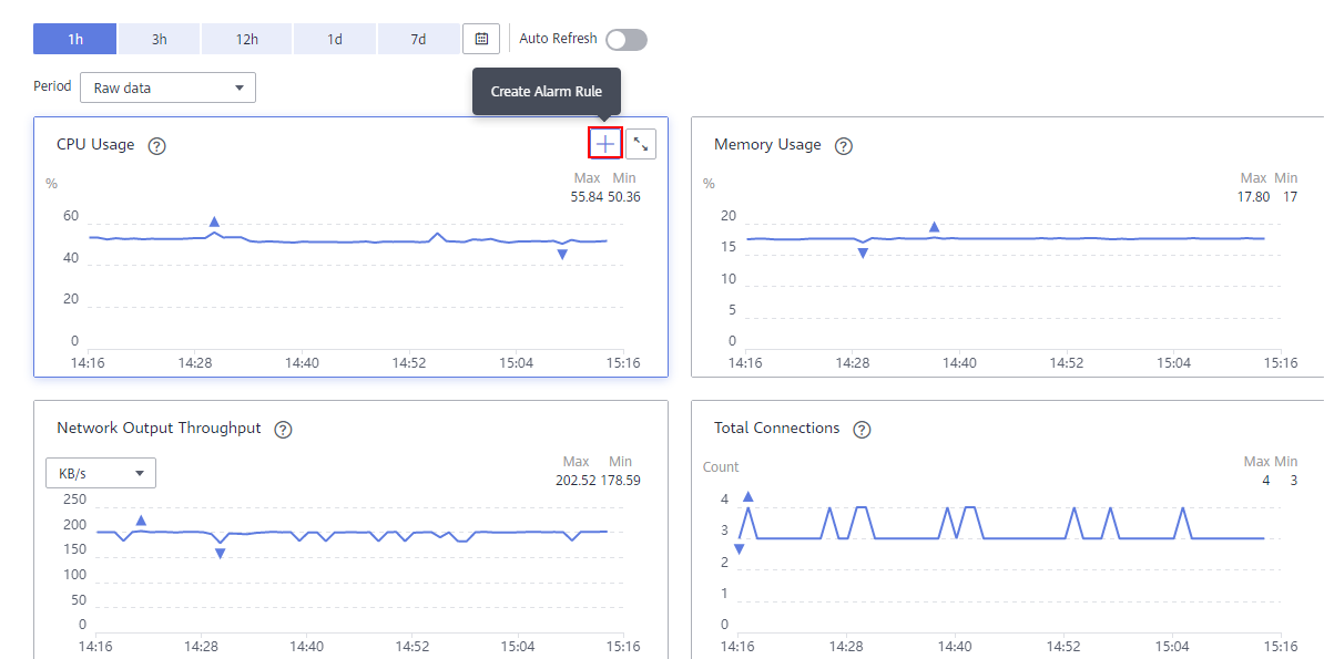

  4. Na página Instances, localize a instância de BD e clique em View Metrics na coluna Operation para acessar o console do Cloud Eye.
    Como alternativa, acesse o console do Cloud Eye usando um dos seguintes métodos:
    • Na página Instances, clique no nome da instância para acessar a página Basic Information. No canto superior direito da página, clique em e escolha View Metrics.
    • Na área Node List da página Basic Information, localize um nó e clique em View Metrics na coluna Operation.
  5. Localize a métrica para a qual deseja criar um alarme e clique em no canto superior direito da métrica.
    Figura 5 Criação de uma regra de alarme para uma métrica

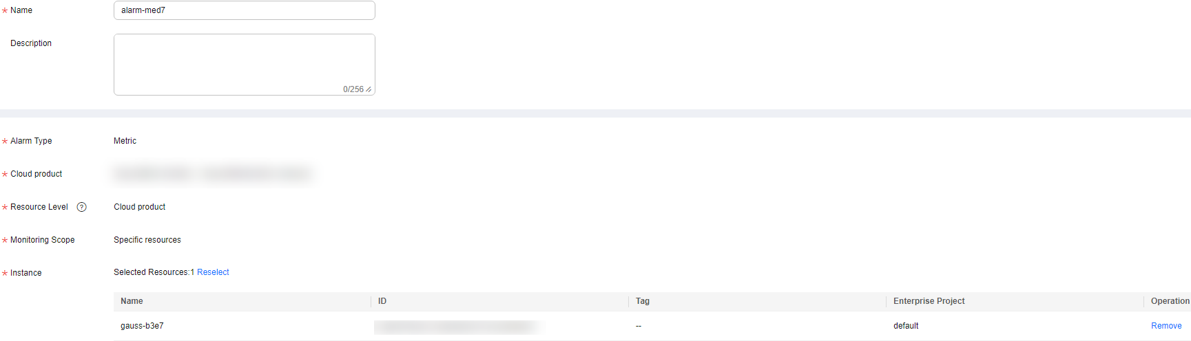

  6. Na página Create Alarm Rule, configure os parâmetros conforme necessário. Para obter detalhes, consulte Criação de uma regra de alarme.
    1. Configure o nome e a descrição da regra de alarme.
      Figura 6 Configuração do nome e da descrição da regra de alarme
      Tabela 5 Name e Description
      Parâmetro
      Descrição
      Name
      Especifica o nome da regra de alarme. O sistema gera um nome aleatório, mas você pode alterá-lo se necessário.
      Exemplo de valor: alarm-b6al
      Description
      (Opcional) Fornece informações suplementares sobre a regra de alarme.

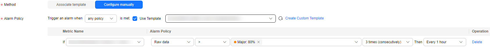

      Figura 7 Configuração de parâmetros de regra de alarme
      Tabela 6 Parâmetros da regra de alarme
      Parâmetro
      Descrição
      Method
      O valor padrão é Configure manually.
      Alarm Policy
