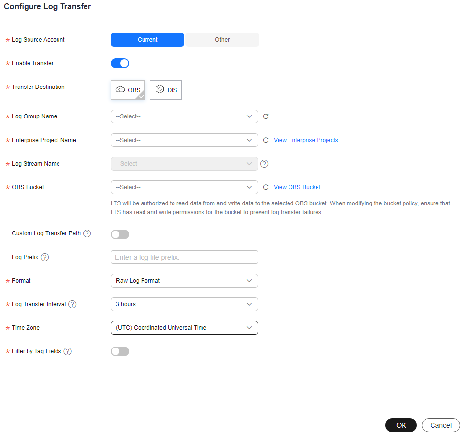

Configuração da transferência de logs
Se você quiser analisar os logs de acesso mais tarde, transfira os logs para o OBS para armazenamento.
  1. Faça logon no console de gerenciamento.
  2. Clique em no canto superior esquerdo e selecione a região e o projeto desejados.
  3. No canto superior esquerdo da página, clique em e escolha Management & Governance > Log Tank Service.
  1. No painel de navegação à esquerda, escolha Log Transfer.
  2. No canto superior direito da página Log Transfer, clique em Configure Log Transfer.
    Figura 1 Configuração da transferência de logs
  1. Configure os parâmetros. Para obter detalhes, consulte o Guia de usuário do Log Tank Service.
