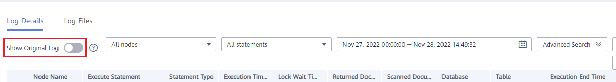

- Na página exibida, clique em Slow Query Logs. Em seguida, clique em
na guia Log Details.
Figura 1 Ativação da exibição do log original
- Na caixa de diálogo exibida, clique em Yes para ativar a função de mostrar logs originais.

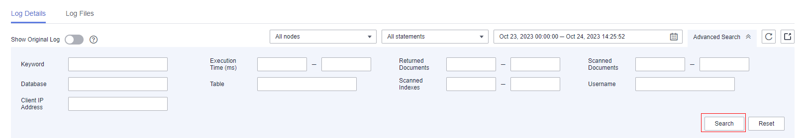

- Especifique Keyword, Execution Time (ms), Returned Documents, Scanned Documents, Database, Table, Scaned Indexes, Username e Client IP Address e clique em Search para exibir informações de log.
Figura 4 Configurar parâmetros de pesquisa avançada

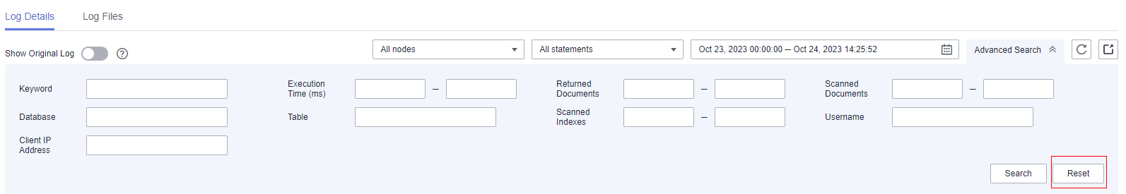

- Para limpar as configurações de parâmetros da Advanced Search, clique em Reset.
Figura 5 Reiniciar os parâmetros de pesquisa avançada
