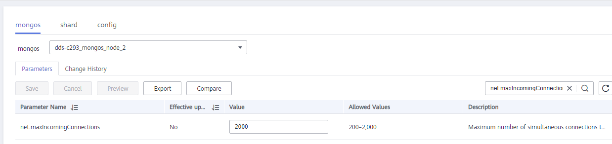

- Se a instância de BD for uma instância de cluster, selecione dds mongos, shard ou config na página Parameters e altere o valor de net.maxIncomingConnections, que indica o número máximo de conexões simultâneas que dds mongos ou mongod podem ser conectadas.
Digite net.maxIncomingConnections na caixa de pesquisa no canto superior direito da página e clique no ícone de pesquisa para pesquisar esse parâmetro.
Figura 2 Alteração do número máximo de conexões

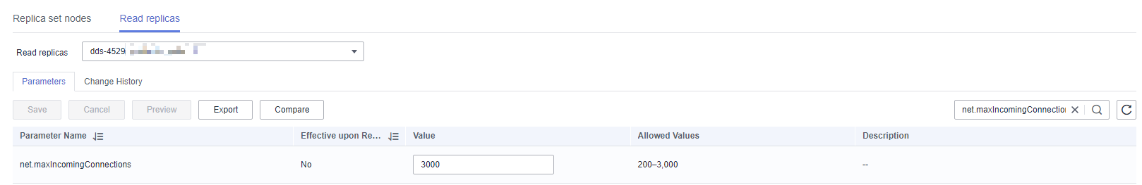

- Se a instância de BD for uma instância de conjunto de réplicas, selecione Replica set nodes ou Read replicas na página Parameters e altere o valor de net.maxIncomingConnections, que indica o número máximo de conexões simultâneas que dds mongos ou mongod podem ser conectadas.
Figura 3 Alteração do número máximo de conexões
