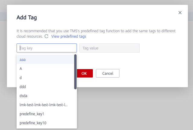

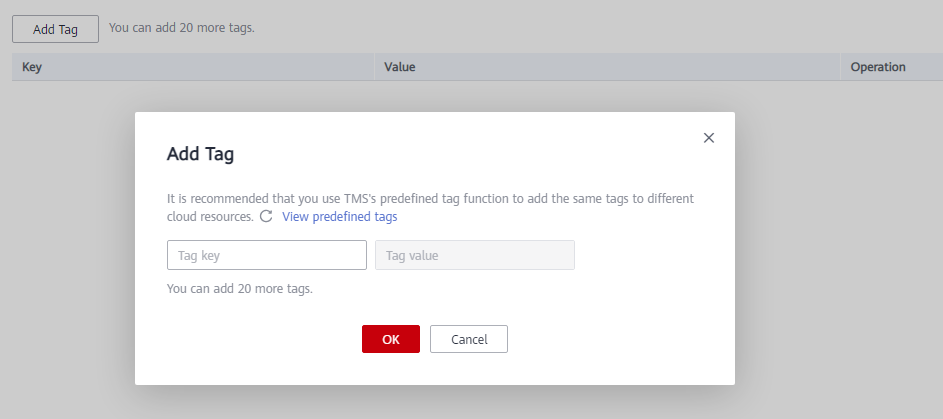

- Na página Tags, clique em Add Tag. Na caixa de diálogo exibida, especifique a chave e o valor da tag e clique em OK.
- Adicione uma tag predefinida.
Tags predefinidas podem ser usadas para identificar vários recursos de nuvem.
Para marcar um recurso de nuvem, você pode selecionar uma tag predefinida criada na lista suspensa, sem inserir uma chave e um valor para a tag.
Por exemplo, se uma tag predefinida tiver sido criada, sua chave será test02 e o valor será Project1. Quando você configura a chave e o valor para um recurso de nuvem, a tag predefinida criada será exibida na página automaticamente.

- Crie uma tag. Ao criar uma tag, insira a chave e o valor da tag.Figura 2 Adição de uma tag

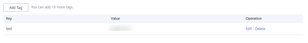

- Visualize e gerencie tags na página Tags.
Você pode clicar em Edit na coluna Operation para alterar o valor da tag.
Somente o valor da tag pode ser editado ao editar uma tag.
Figura 3 Tag adicionada
