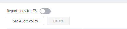

ao lado de Report Logs to LTS.Figura 1 Ativar logs de relatório para LTS

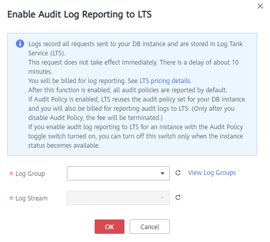

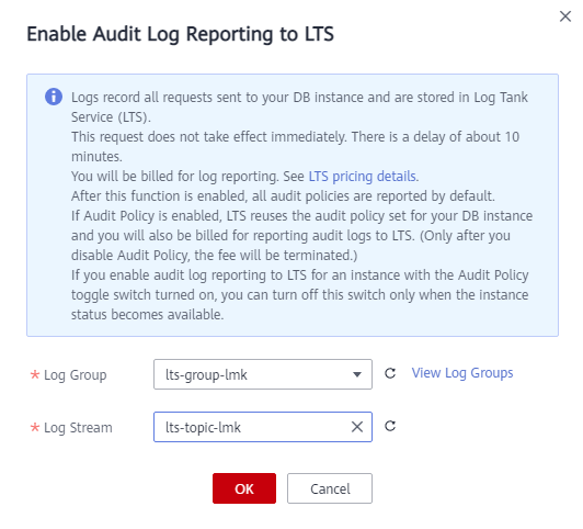

- Na caixa de diálogo exibida, especifique Log Group e Log Stream.Figura 2 Ativar relatório de logs de auditoria para LTS
Se você ativar o relatório de log para o LTS pela primeira vez, clique em View Log Groups para fazer logon no console do LTS e configurar grupos de log e fluxos de log. Para obter detalhes, consulte Gerenciando grupos de logs e Gerenciando fluxos de logs.

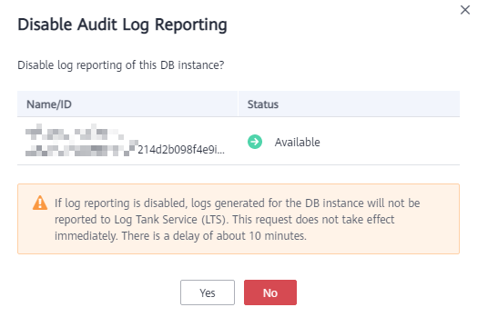

- Na caixa de diálogo exibida, clique em Yes.Figura 5 Desativar relatórios de log de auditoria para LTS

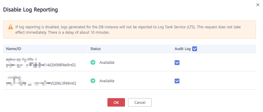

- Selecione instâncias de BD de destino e clique em Disable Log Reporting.Figura 7 Desativar relatórios de log para LTS em lotes
- Na caixa de diálogo exibida, clique em OK.
