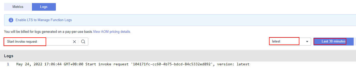

  3. Escolha Monitoring > Logs. Na página exibida, informe os critérios de pesquisa.
    • Você pode:
      1. Informe uma palavra-chave para a pesquisa exata. Uma palavra-chave é uma palavra entre dois delimitadores adjacentes.
      2. Digite uma palavra-chave com curingas para correspondência difusa. Exemplo: *ROR*, ERR*, ou ER*OR.
      3. Informe uma frase para a pesquisa exata. Exemplo: Start to refresh alm Statistic.
      4. Use E (&&) ou OU (||) para combinar palavras-chave para pesquisar. Exemplo: query&&logs ou query||logs.
    • Você pode selecionar Last 30 minutes, Last hour, Last day, e Custom (até um mês, por exemplo, 2022/04/01 16:34:48–2022/05/01 16:34:48).
    • Você pode consultar registrações por versão.
  4. Clique em para procurar registrações.
    Figura 1 Consulta de registrações
    O resultado da consulta de registração contém hora, ID da solicitação, resultado da chamada, duração, memória, e versão.

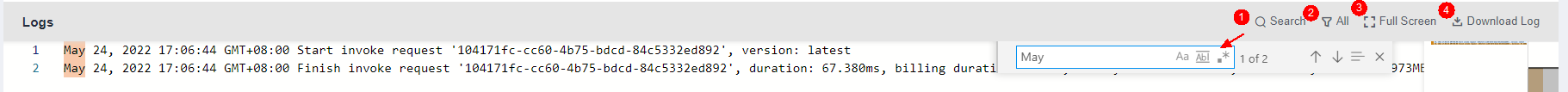

  5. Execute as seguintes operações, se necessário:
    1. Pesquise registrações por palavra-chave.
    2. Filtre registrações por status: Error, Info, Error & Warning, e Error & Warning & Info.
    3. Visualize registrações em tela cheia.
    4. Baixar registrações.
    Figura 2 Outras operações

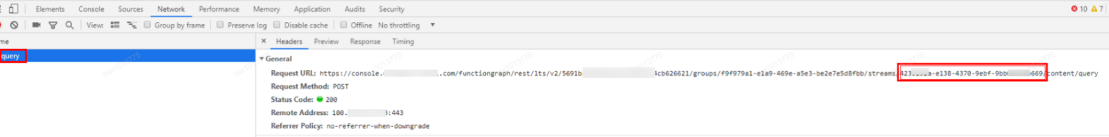

  • Por padrão, são criados 20 fluxos de registração, que não podem ser personalizados. Na página de guia Logs da função, pressione F12 para descobrir o ID do fluxo de registração da API query, e, em seguida, localize o ID do fluxo de registração correspondente no LTS.

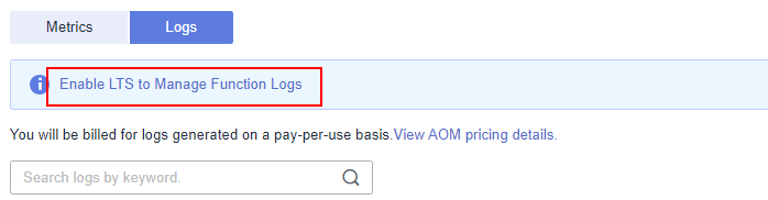

    Ativação do LTS no FunctionGraph v1: Na página de guias Logs, clique em Enable LTS to Manage Function Logs.
    Figura 3 Ativação do LTS para gerenciar registrações de funções
    No FunctionGraph, você pode alternar de volta para o AOM. Nesse caso, o AOM assumirá o LTS para gerenciar as registrações de função. Você será cobrado pelos registros gerados em uma base de pagamento por uso.

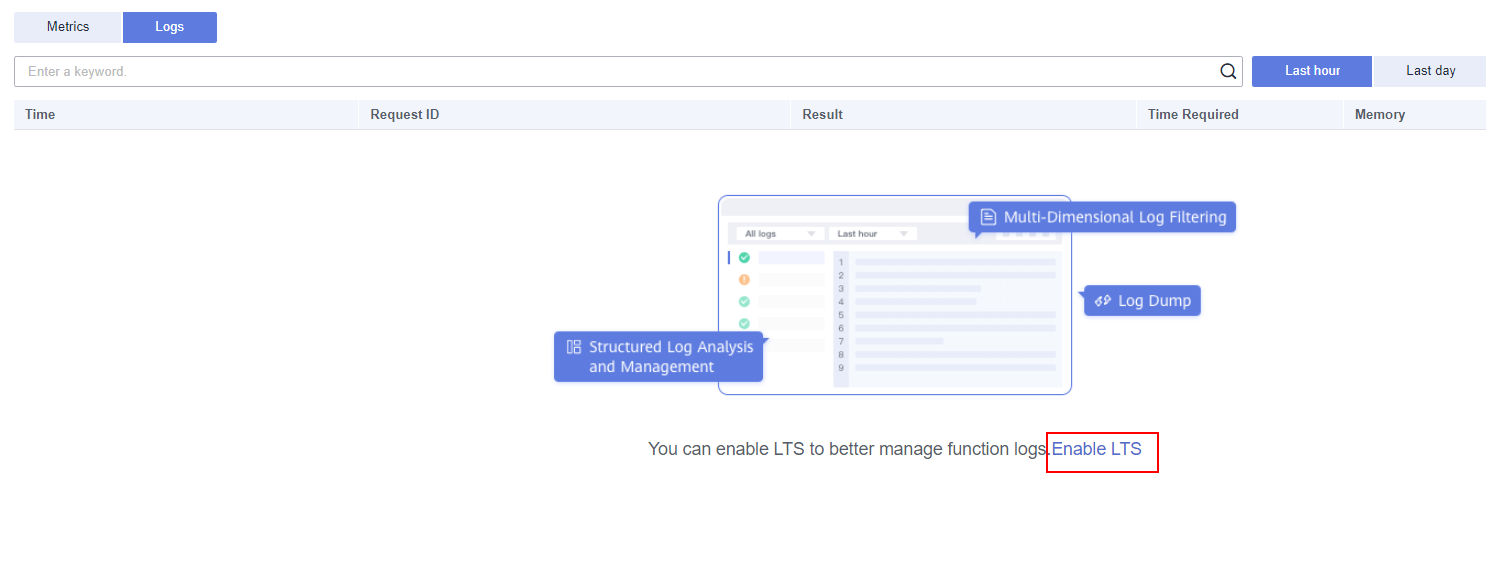

    Enabling LTS in FunctionGraph v2: Na página Logs, clique em Enable LTS. Clique em OK. LTS ativado com sucesso.

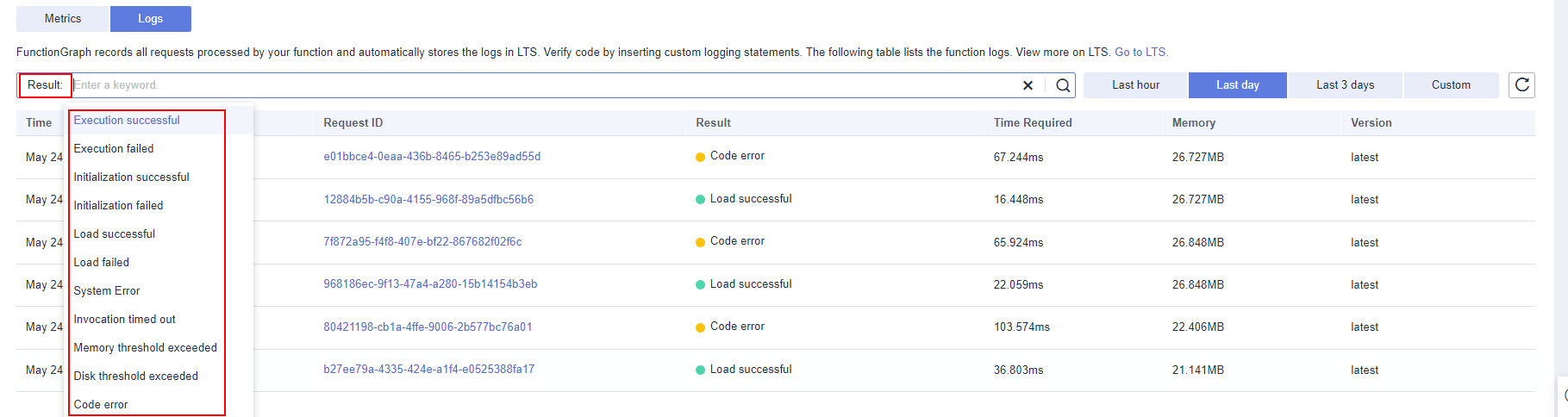

  2. Defina os critérios de filtragem.
    Figura 5 Configuração de critérios de filtro

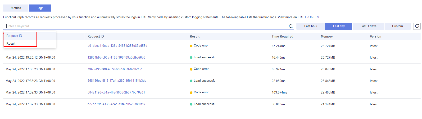

    Figura 6 Consulta de resultados de invocação
    Resultado da invocação
    Descrição
    Execução bem sucedida
    Registração impressa quando uma função é executada com sucesso.
    Falha na execução
    Registração impressa quando uma função falha ao ser executada devido ao tempo limite de invocação, limite de memória ou disco excedido ou erros de código.
    Para exibir os registrações sobre o tempo limite de chamada, selecione Invocation timed out de chamada na lista suspensa. Os métodos para visualizar os outros três tipos de registrações são os mesmos.
    Inicialização bem sucedida
    Registração impressa quando uma função é inicializada com sucesso.
    Falha na inicialização
    Registração impressa quando a inicialização da função falha.
    Carregado com sucesso
    Registração gerada quando o tempo de execução carrega com sucesso o arquivo de função.
    Falha ao carregar
    Registração gerada quando o runtime falha ao carregar seu arquivo de função.
    Erro do sistema
    Erro interno.
    Tempo limite de invocação
    Registração impressa quando o período de invocação da função é maior que o limite predefinido.
    Limite de memória excedido
    Registração impressa quando o tamanho da memória da função excede o limite predefinido.
    Limite de disco excedido
    Registração impressa quando o tamanho do disco excede o limite predefinido.
    Erro de código
    Registração impressa quando ocorre um erro de código.
    • Você pode pesquisar registrações por ID de solicitação e resultado de invocação.
    • Você pode selecionar Last hour, Last day, Last 3 days, e Custom (até um mês, por exemplo, 2022/04/01 16:34:48–2022/05/01 16:34:48).
    • Você pode ir para o console LTS para executar mais operações.
