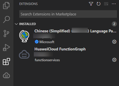

Pré-requisitos
Você baixou a ferramenta VSCode (posterior a 1.54.0) e instalou-a.
Você baixou o plug-in FunctionGraph da Huawei Cloud.

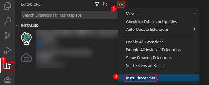

Instalando o plug-in

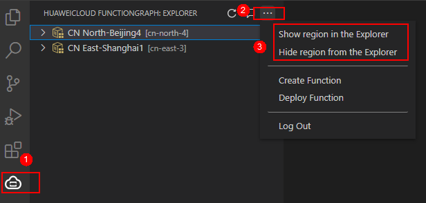

Execução de login no plug-in FunctionGraph
- Abra o plug-in FunctionGraph do Huawei Cloud à esquerda, use sua conta do Huawei Cloud IAM para fazer login e insira as informações da conta conforme solicitado.
- Selecione uma região para exibir as informações da função.
- Show region in the Explorer: Selecione a região de destino.
- Hide region from the Explorer: Ocultar regiões que não lhe dizem respeito.

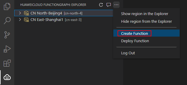

Criação de uma função
Crie uma função em um caminho local.

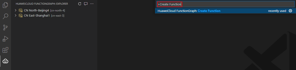

- No painel de plug-in, selecione Create Function ou pressione Ctrl+Shift+p para procurar o comando Create Function. Em seguida, selecione ou insira o tempo de execução, o modelo, o nome da função e a pasta local conforme solicitado. Uma função é criada na pasta especificada.
- Depois que uma função local é criada, o arquivo do manipulador é aberto automaticamente.

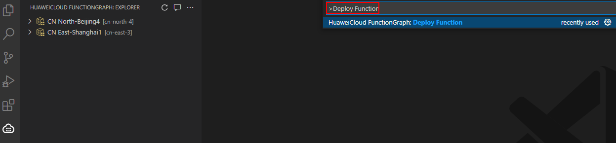

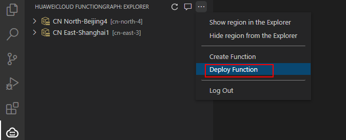

No painel de plug-in, selecione Deploy Function ou pressione Ctrl+Shift+p para procurar o comando Deploy Function e selecione a função a ser implantada e a região conforme solicitado.
- Se a implantação for bem-sucedida, uma mensagem de sucesso será exibida no canto inferior direito da página. Alterne para a região de destino para exibir o resultado da implantação.
- Se a implantação falhar, visualize o log de erros na área Output e corrija a falha.

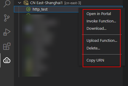

- Opening in Portal
Clique com o botão direito do mouse em uma função e escolha Open in Portal no menu de atalho. A página de detalhes da função é exibida.
- Executing a Cloud Function
- Clique com o botão direito do mouse na função de destino e escolha Invoke Function... a partir do menu de atalho.
- No painel Invoke Function, selecione o evento a ser transferido e clique em Invoke. O log de função e o resultado são exibidos na área Output.
- Downloading a Cloud Function
Clique com o botão direito do mouse na função que deseja baixar e escolha Download... a partir do menu de atalho. O código de função é baixado da nuvem para o caminho local especificado e o arquivo do manipulador é aberto automaticamente.
- Updating a Cloud Function
Clique com o botão direito do mouse na função alvo, escolha Upload Function... no menu de atalho e selecione um pacote ZIP para carregar.
- Deleting a Cloud Function
- Clique com o botão direito do mouse na função a ser excluída e escolha Delete... a partir do menu de atalho.
- Na caixa de diálogo de confirmação, clique em Delete para excluir a função.
- Copy URN
Clique com o botão direito do mouse na função cujo URN precisa ser copiado e escolha Copy URN no menu de atalho.

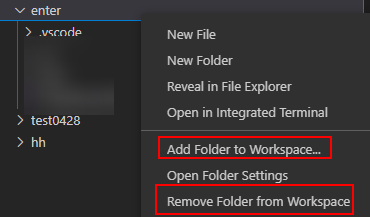

- Viewing a Local Function
Vá para o gerenciador de recursos ou configure a exibição por meio de Remove Folder from Workspace e Add Folder to Workspace.
