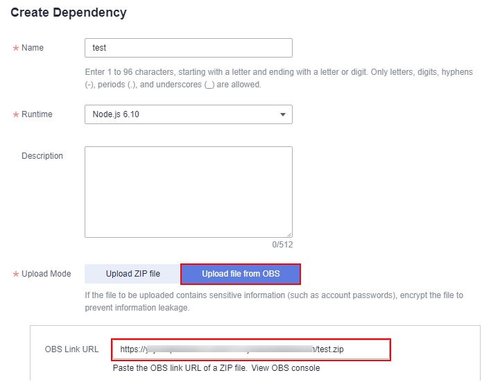

Criação de uma dependência
- Entre ao console do FunctionGraph, e escolha Functions > Dependencies no painel de navegação.
- Clique em Create Dependency.
- Defina os seguintes parâmetros:
- Name: Digite um nome de dependência.
- Runtime: Selecione um tempo de execução.
- Description: Insira uma descrição para a dependência. Este parâmetro é opcional.
- Upload Mode: Carregue um arquivo ZIP ou carregue um arquivo do OBS.
- Clique em OK.

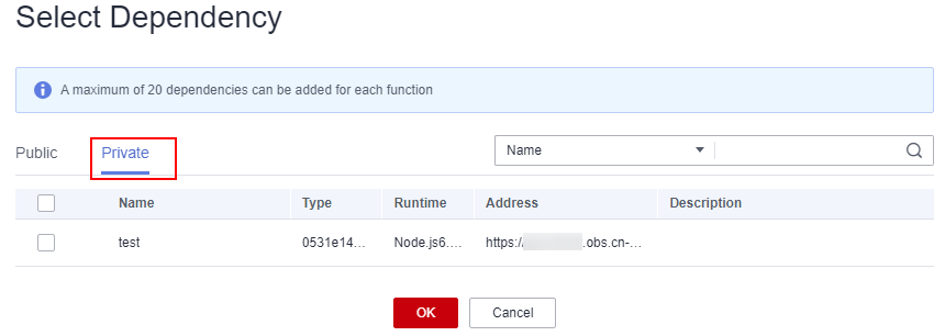

Configuração de dependências para uma Função
- Faça login no console do FunctionGraph e escolha Functions > Function List no painel de navegação.
- Clique no nome da função desejada.
- Na página de detalhes da função exibida, clique na guia Code, clique em Add na área Dependencies.
- Na caixa de diálogo Select Dependency exibida, selecione dependências e clique em OK.
- Você pode adicionar um máximo de 20 dependências para uma função.

- Empacote as bibliotecas dependentes em um arquivo ZIP, faça o upload do arquivo ZIP em um bucket do OBS e obtenha o URL do link do OBS.
- Defina o nome da dependência e o tempo de execução, especifique a URL do link do OBS e clique em OK.

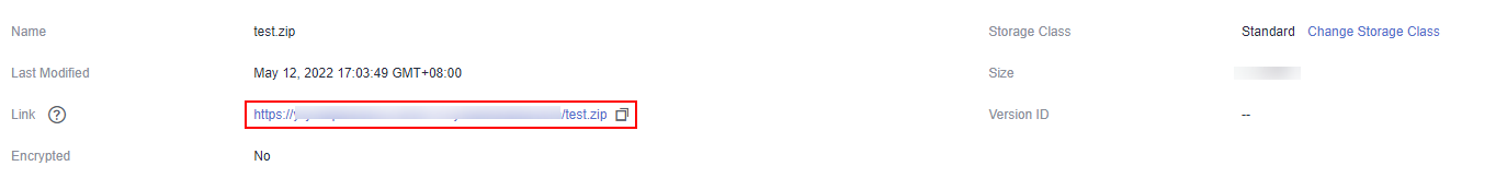

Para obter detalhes sobre como obter a URL do link OBS, consulte Acesso de um objeto por usar seu URL. (A figura a seguir é apenas para referência. Use o URL real do pacote de arquivos carregado.)Figura 1 Obtenção do URL do link do OBS

- Na página Detalhes da função, clique na guia Code, clique em Add na área Dependencies, selecione a dependência criada em 4 (consulte Figura 3), e clique em OK.
- Clique em Save.
