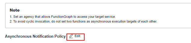

  3. Escolha Configuration > Configure Async Notification. Na página exibida, clique em Edit ao lado de Asynchronous Notification Policy.
    Figura 1 Configuração de uma política de notificação assíncrona

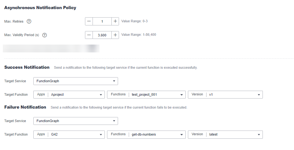

  4. Defina parâmetros referindo-se a Tabela 1. Por exemplo, especifique FunctionGraph para Target Service.
    Figura 2 Definição de parâmetros

    Asynchronous Execution Notification Policy
    • Max. Retries: número máximo de tentativas quando a invocação assíncrona falha. Intervalo do valor: 0–3. Valor padrão: 1.
    • Max. Validity Period (s): duração máxima de uma mensagem em segundos. Intervalo do valor: 1–86.400.
    Success Notification
    Target Service: para o qual uma notificação será enviada se uma função for executada com sucesso.
    1. FunctionGraph
    2. OBS
    3. DIS
    4. SMN
    Failure Notification
    Target Service: para o qual será enviada uma notificação se uma função não for executada.
    1. FunctionGraph
    2. OBS
    3. DIS
    4. SMN
