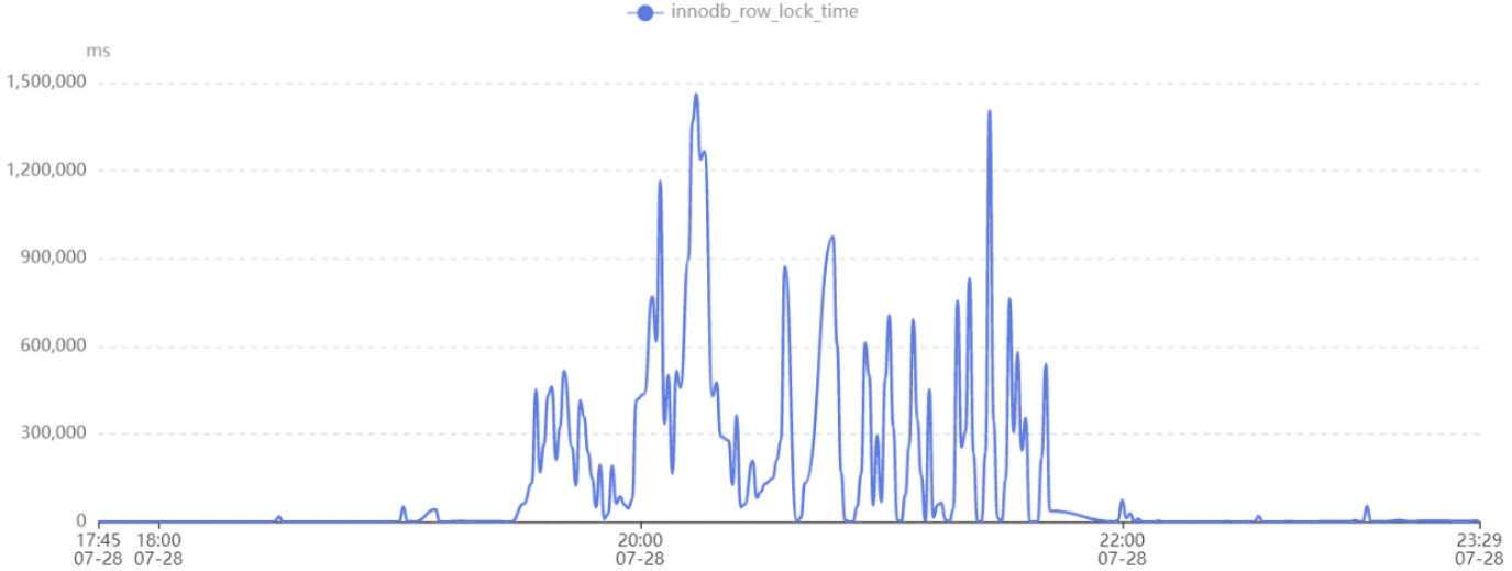

Foi relatado o código de erro 1205:
"MySQL error code MY-001205 (ER_LOCK_WAIT_TIMEOUT): Lock wait timeout exceeded; try restarting transaction"
Possíveis causas
- Verifique o valor da métrica Row Lock Time. Neste exemplo, o valor dessa métrica era alto, portanto sabemos que havia conflitos de bloqueio no sistema.
