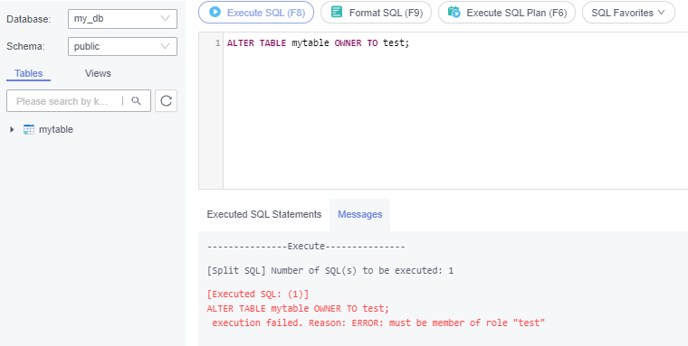

Um erro é relatado quando o proprietário da tabela do banco de dados PostgreSQL mytable está sendo alterado para usuário test. O banco de dados PostgreSQL é nomeado my_db e criado pelo usuário root.
ALTER TABLE mytable OWNER TO test;

O erro é exibido porque o usuário root não escalou o privilégio.
Depois que o privilégio é escalado, o usuário root tem permissão para atribuir o proprietário da tabela a outro usuário.
Solução
- Efetue logon no banco de dados como usuário test.
- Execute o seguinte comando como usuário test:
GRANT test TO root;
- Faça logon no banco de dados como usuário root.
- Execute o seguinte comando como usuário root para alterar o proprietário da tabela mytable:
