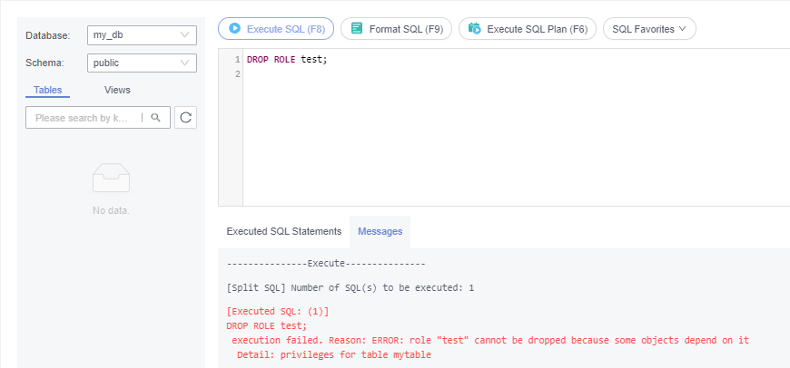

A função test falhou ao ser excluída de uma instância do RDS for PostgreSQL executando o comando DROP ROLE test; no console do DAS.

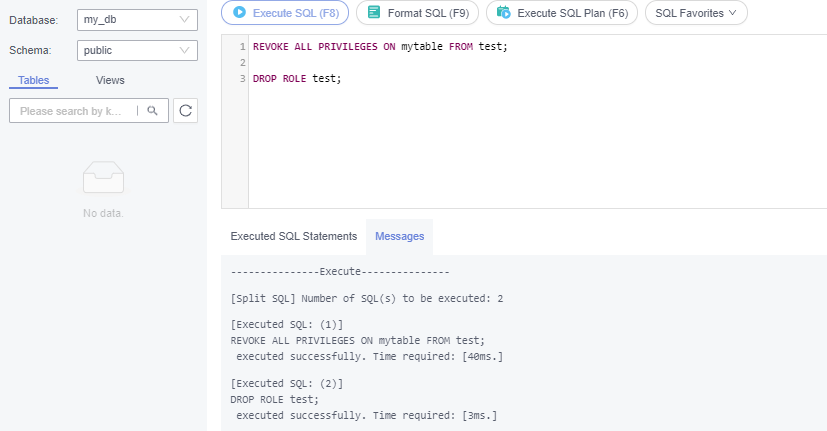

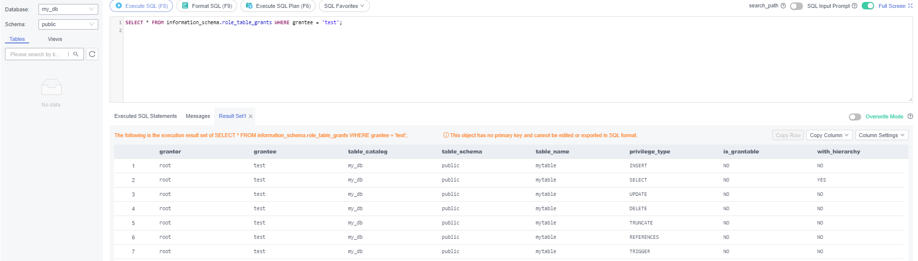

A função test não pode ser excluída provavelmente porque está associada a objetos. Antes de excluir essa função, revogue as permissões de seus objetos associados.
