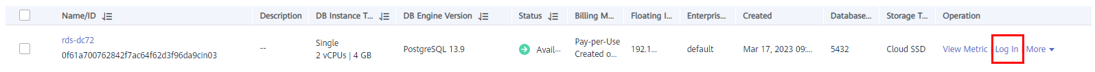

no canto superior esquerdo da página e escolha Databases > Relational Database Service. - Na página Instances, localize a instância de BD e clique em Log In na coluna Operation. Figura 1 Efetuar logon em uma instância

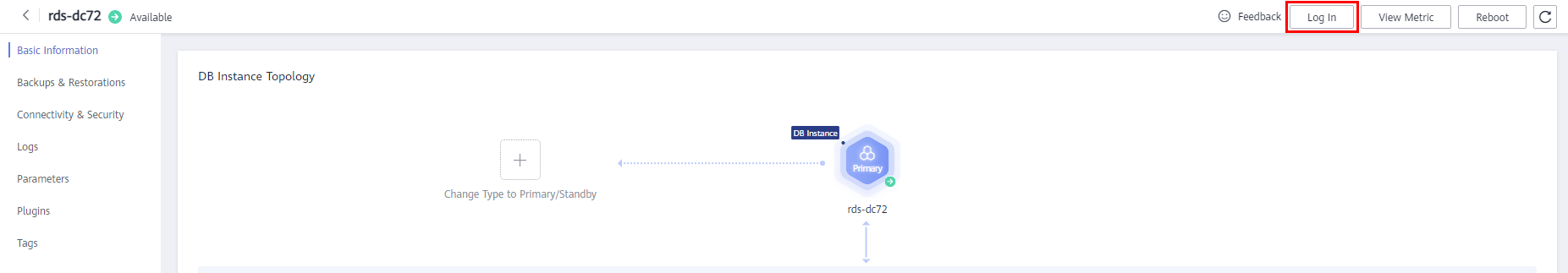

Como alternativa, clique no nome da instância de BD na página Instances. Na página Basic Information exibida, clique em Log In no canto superior direito.
Figura 2 Efetuar logon em uma instância
