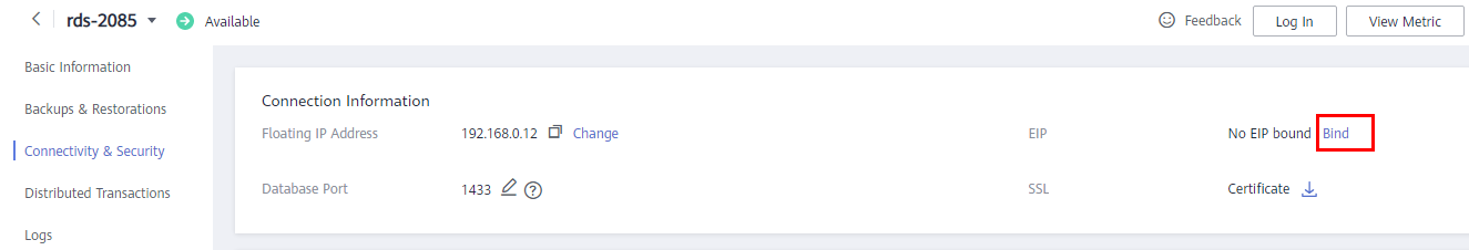

- No painel de navegação à esquerda, escolha Connectivity & Security. Na área Connection Information, clique em Bind ao lado do campo EIP. Figura 1 Vincular um EIP

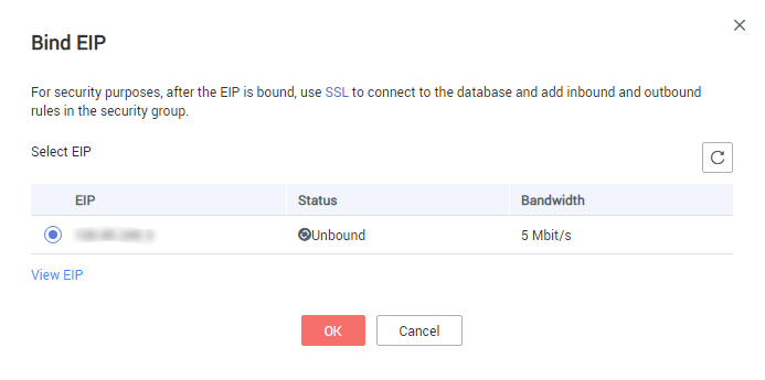

- Na caixa de diálogo exibida, selecione um EIP e clique em OK. Se nenhum EIP disponível for exibido, clique em View EIP e obtenha um EIP.Figura 2 Selecionar um EIP
