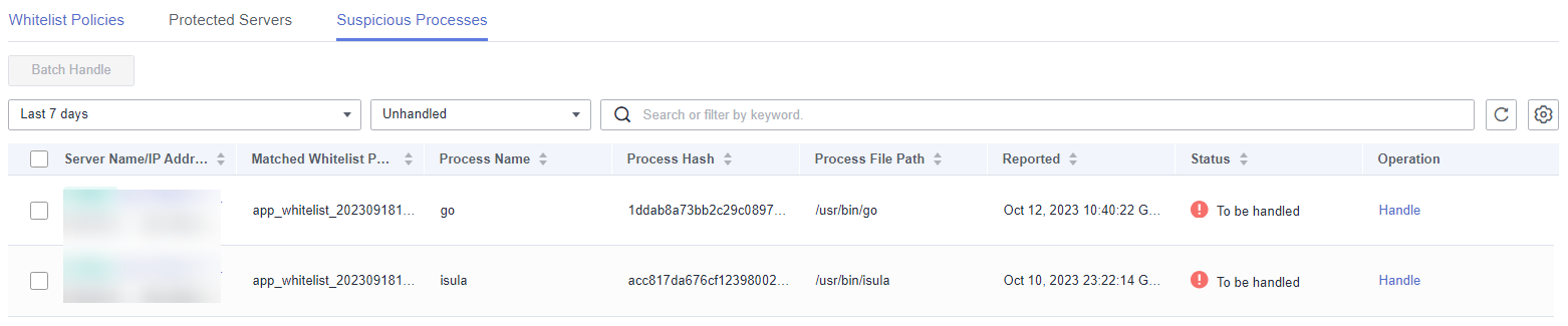

  1. Clique na guia Suspicious Processes.
    Figura 2 Visualizar processos suspeitos
  2. Determine se um processo suspeito é malicioso com base em suas informações, como o valor de hash e o caminho do arquivo.
  3. Na linha do processo, clique em Handle na coluna Operation.
    Você também pode selecionar vários processos suspeitos e clicar em Batch Handle acima da lista.
  4. Na caixa de diálogo exibida, selecione uma ação.
    Selecione Add to process whitelist ou Isolate and kill.
  5. Clique em OK.
