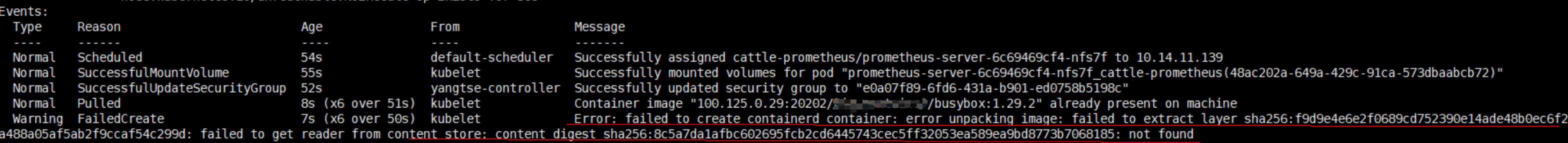

Quando o containerd é usado como o mecanismo de contêiner, existe a possibilidade de que a camada de imagem esteja ausente quando uma imagem é puxada para um nó. Como resultado, o contêiner de carga de trabalho não pode ser criado.
Possível causa
O Docker anterior à v1.10 é compatível com a camada cujo mediaType é application/octet-stream. No entanto, o containerd não oferece suporte a application/octet-stream. Como resultado, a camada não é extraída.
