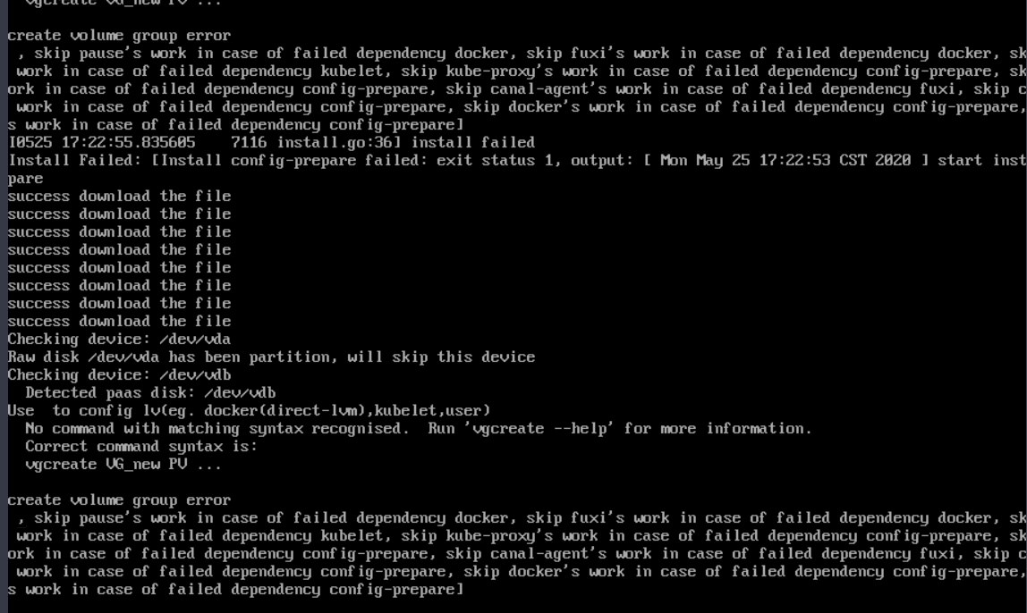

O disco vdb de um nó está danificado e o nó não pode ser recuperado após a redefinição.
Cenários de erro
  • Em um nó normal, exclua o LV e o VG. O nó não está disponível.
  • Redefina um nó anormal, e um erro de sintaxe é relatado. O nó não está disponível.
    A figura a seguir mostra os detalhes.
