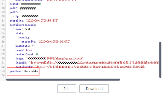

Você pode adicionar o campo qosClass ao arquivo YAML da carga de trabalho para definir a prioridade de remoção, conforme mostrado na figura a seguir.
