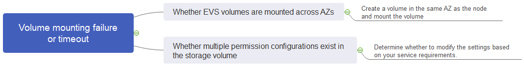

Localização de falha
Os métodos de solução de problemas são classificados com base na probabilidade de ocorrência das possíveis causas. É aconselhável verificar as possíveis causas de alta probabilidade para baixa probabilidade para localizar rapidamente a causa do problema.
Se a falha persistir após uma possível causa ser corrigida, verifique outras possíveis causas.
Figura 1 Localização de falha
Item de verificação 1: se os volumes do EVS são montados em AZs
Sintoma
A montagem de um volume do EVS em um StatefulSet expira.
Se o nó estiver em AZ 1, mas o volume a ser montado estiver em AZ 2, a montagem esgota e o volume não pode ser montado.
Solução
Crie um volume na mesma AZ do nó e monte o volume.
Item de verificação 2: se várias configurações de permissão existem no volume de armazenamento
Se o volume a ser montado armazenar muitos dados e envolver configurações relacionadas à permissão, as permissões de arquivo precisarão ser modificadas uma a uma, o que resulta em tempo limite de montagem.
  • Verifique se o campo securityContext contém runAsuser e fsGroup. securityContext é um campo do Kubernetes que define as configurações de permissão e controle de acesso de pods ou contêineres.
  • Verifique se os comandos de inicialização contêm comandos usados para consultar ou modificar permissões de arquivo, como ls, chmod e chown.
Solução
Determine se as configurações devem ser modificadas com base em seus requisitos de serviço.
