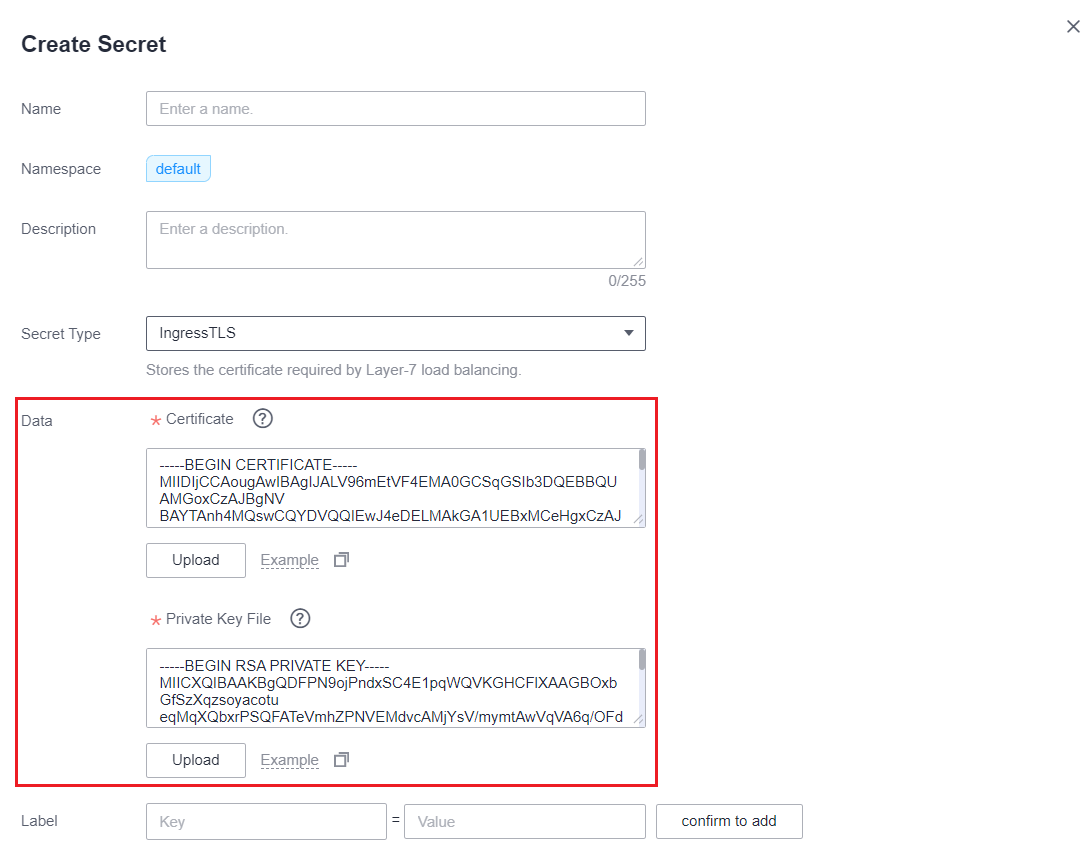

Se sua entrada precisar usar HTTPS, você deverá configurar um segredo do tipo IngressTLS ou kubernetes.io/tls ao criar um ingress.
Crie um certificado TLS de ingress, conforme mostrado na Figura 1.
Figura 1 Criação de um segredo
O arquivo de certificado a ser carregado deve corresponder ao arquivo de chave privada. Caso contrário, o arquivo de certificado torna-se inválido.

  3. Importe o certificado.
    Ao criar uma chave TLS, importe o arquivo de certificado e chave privada para o local correspondente.

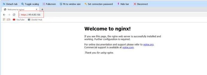

Verificação
O uso de um navegador para acessar o ingress é bem-sucedido. No entanto, o certificado e o segredo não são emitidos pela AC e a barra de endereços mostra que a conexão com o nginx não é segura.
Figura 2 Resultado de verificação
