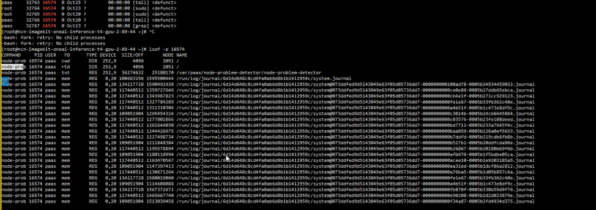

Quando a carga do nó é pesada, podem existir recursos residuais do processo de npd.
Sintoma
Após o logon bem-sucedido no nó do ECS em que o cluster vCCE é executado, verifica-se que existe um grande número de processos de npd.
