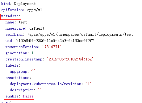

Problema
Uma carga de trabalho está no estado Stopped.
Causa:
O campo metadata.enable no arquivo YAML da carga de trabalho é false. Como resultado, o pod da carga de trabalho é excluído e a carga de trabalho está no status parado.
Solução
Exclua o campo enable ou defina-o como true.
