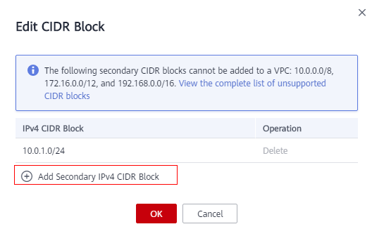

- En la página principal de la consola, en Networking, haga clic en Virtual Private Cloud.
- En la página Virtual Private Cloud, busque la fila que contiene la VPC que se va a modificar y haga clic en Modify o Edit CIDR Block en la columna Operation.
- Click Add Secondary IPv4 CIDR Block.
Figura 1 Add Secondary IPv4 CIDR Block
- Enter the secondary CIDR block and click OK.
