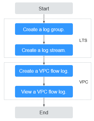

Un log de flujo de VPC registra información sobre el tráfico que va hacia y desde una VPC. Logs de flujo de VPC le ayudan a supervisar el tráfico de red, analizar los ataques de red y determinar si los grupos de seguridad y las reglas de ACL de red requieren modificaciones.
Logs de flujo de VPC deben usarse junto con el Log Tank Service (LTS). Antes de crear un log de flujo de VPC, debe crear un grupo de log y un flujo de log en LTS. Figura 1 muestra el proceso para configurar la función de log de flujo de VPC.
Figura 1 Configuración de la función de log de flujo de VPC
