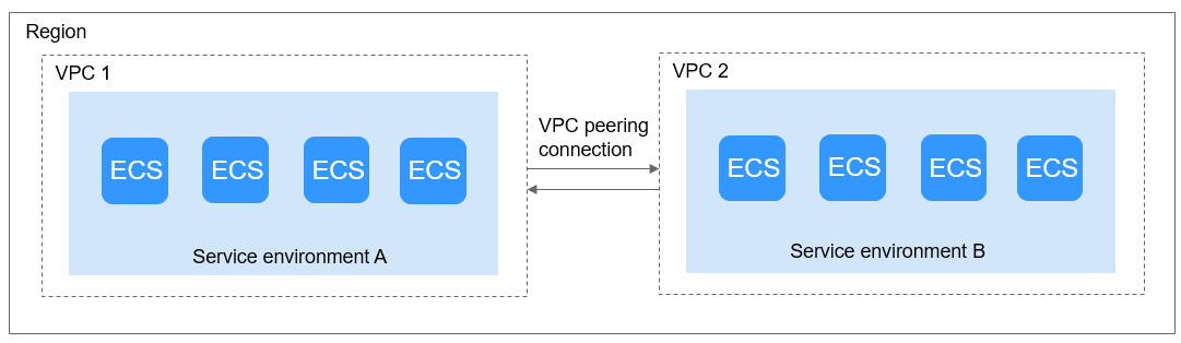

Múltiples VPC
Si tiene varios sistemas de servicio en una región y cada sistema de servicio requiere una red aislada, puede crear una VPC independiente para cada sistema de servicio. Si necesita conectividad de red entre las VPC independientes, puede utilizar una interconexión de VPC como se muestra en Figura 1.
Figura 1 Interconexión de VPC
