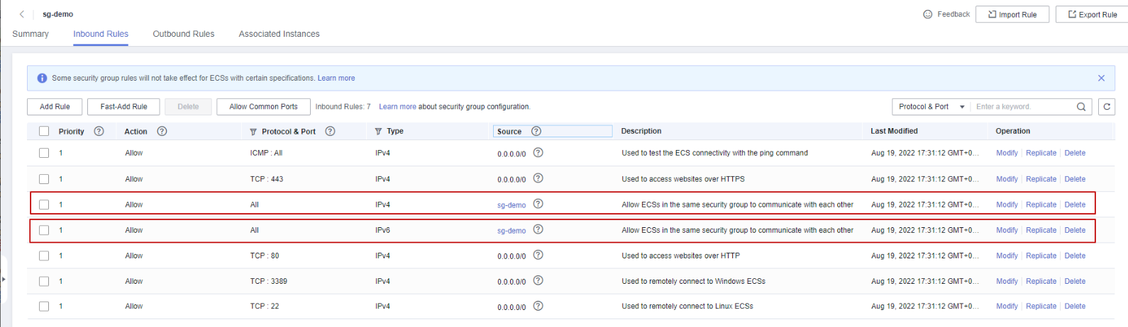

    Si los ECS asociados con el mismo grupo de seguridad no pueden comunicarse entre sí, compruebe si se ha eliminado la regla que permite la comunicación.
    A continuación se utiliza el grupo de seguridad sg-demo como ejemplo. La regla con Source establecida en sg-demo permite que los recursos asociados con este grupo de seguridad se comuniquen entre sí.
