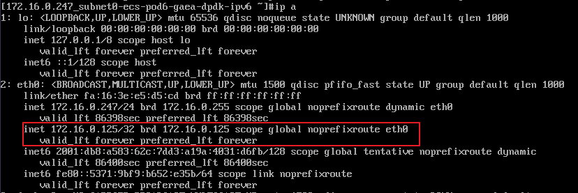

    4. Ejecute el siguiente comando para comprobar si la dirección IP virtual está enlazada:
      ip a
      Se muestra información similar a la siguiente. En la salida del comando, la dirección IP virtual 172.16.0.125 está vinculada a NIC eth0.

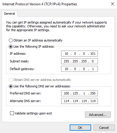

    5. Seleccione Use the following IP address y establecer IP address en la dirección IP privada del ECS, por ejemplo, 10.0.0.101.
      Figura 1 Configuración de la dirección IP privada

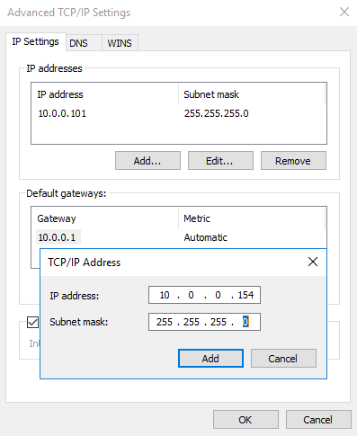

    6. Haga clic en Advanced.
    7. En la pestaña IP Settings, haga clic en Add en el área IP addresses.
      Agrega la dirección IP virtual. Por ejemplo, 10.0.0.154.
      Figura 2 Configuración de la dirección IP virtual
