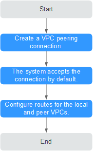

Para crear una interconexión de VPC, primero cree una solicitud para conectar con otra VPC. Puede solicitar una interconexión de VPC con otra VPC en su cuenta, pero las dos VPC deben estar en la misma región. El sistema acepta la solicitud automáticamente.
Procedimiento
Si crea una interconexión de VPC entre dos VPC de su cuenta, el sistema acepta la conexión de forma predeterminada. Es necesario agregar rutas para las VPC locales y del mismo nivel para permitir la comunicación entre las dos VPC.

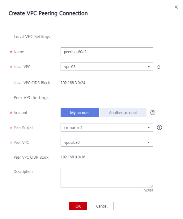

- Configure los parámetros según se le solicite. Debe seleccionar My account para Account. Tabla 1 enumera los parámetros que se van a configurar.
Figura 2 Crear la interconexión de VPC
Tabla 1 Descripciones de parámetros Parámetro
Descripción
Valor de ejemplo
Name
El nombre de la interconexión de VPC.
El nombre contiene un máximo de 64 caracteres, que consisten en letras, dígitos, guiones (-) y guiones bajos (_).
peering-001
Local VPC
La VPC local. Puede seleccionar uno de la lista desplegable.
vpc_01
Local VPC CIDR Block
El bloque CIDR para la VPC local.
192.168.10.0/24
Account
La cuenta a la que pertenece la VPC del mismo nivel.
- My account: La interconexión de VPC se creará entre dos VPC, en la misma región, en su cuenta.
- Another account: La interconexión de VPC se creará entre su VPC y una VPC en otra cuenta, en la misma región.
My account
Peer Project
El nombre del proyecto del mismo nivel. El nombre del proyecto actual se utiliza de forma predeterminada.If you select the project name of a DeC, you can create a VPC peering connection with a VPC in a DeC that is in the same region as the local VPC.
aaa
Peer VPC
La VPC del mismo nivel. Puede seleccionar uno de la lista desplegable si la interconexión de VPC se crea entre dos VPC en su propia cuenta.
vpc_02
Peer VPC CIDR Block
El bloque CIDR para la VPC del mismo nivel.
Las VPC locales y pares no pueden tener bloques CIDR coincidentes o superpuestos. De lo contrario, las rutas agregadas para la interconexión de VPC pueden no tener efecto.
192.168.2.0/24
Description
Información complementaria sobre la interconexión de VPC. Este parámetro es opcional.
La descripción del interconexión de VPC puede contener un máximo de 255 caracteres y no puede contener corchetes angulares (< o >).
N/A

Adición de rutas para una interconexión de VPC
Si solicita una interconexión de VPC con otra VPC en su propia cuenta, el sistema acepta automáticamente la solicitud. Para habilitar la comunicación entre las dos VPC, debe agregar rutas locales y de pares en la página Route Tables para la interconexión de VPC.
