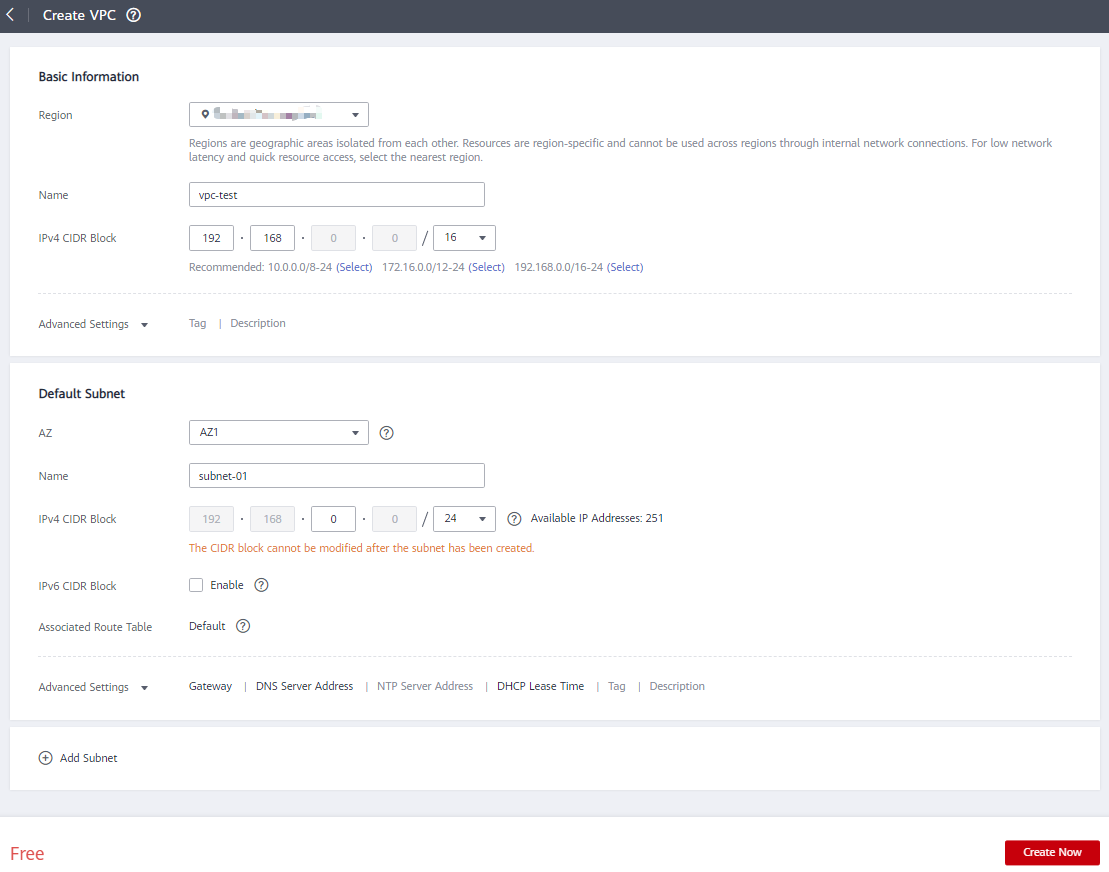

  4. En la página Create VPC, establezca los parámetros según se le solicite.
    Se creará una subred predeterminada junto con una VPC y también puede hacer clic en Add Subnet para crear más subredes para la VPC.
    Figura 1 Creación de una VPC y una subred

  5. Confirme la configuración actual y haga clic en Create Now.
