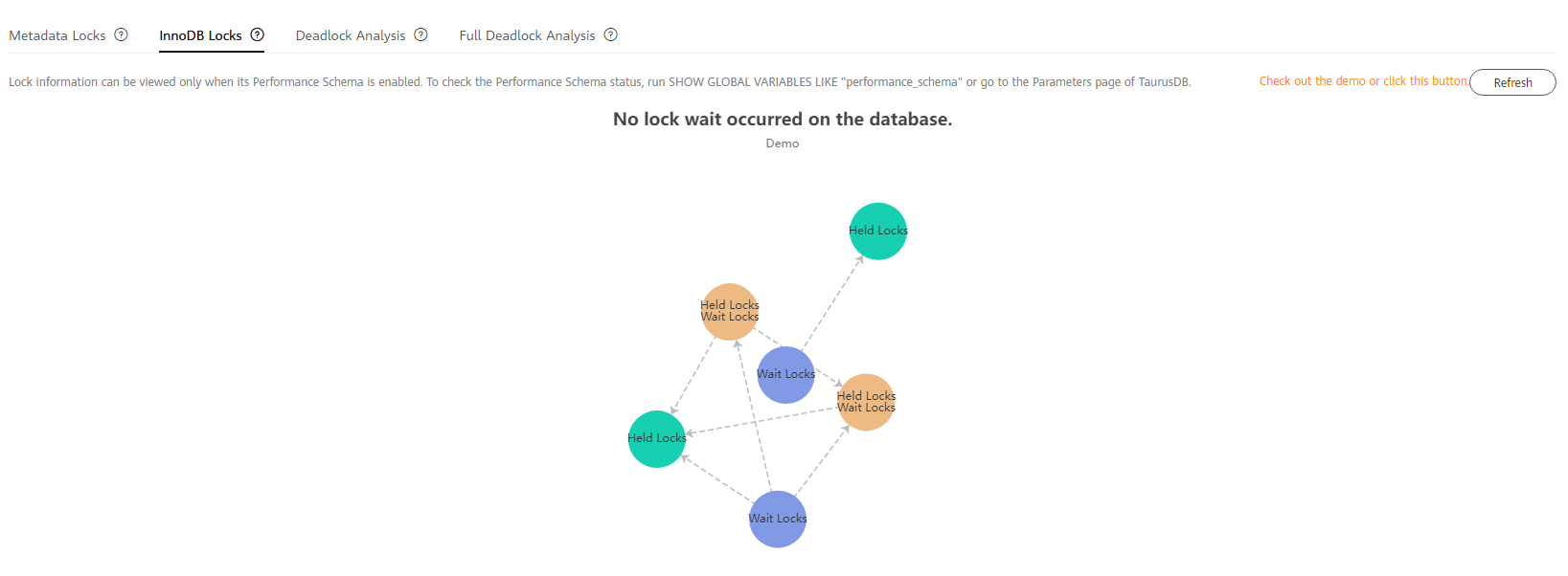

Bloqueos de InnoDB
- El bloqueo de InnoDB espera generado antes de que las operaciones DML se muestren en tiempo real. Puede localizar rápidamente las esperas de sesión y los bloques que se produjeron cuando varias sesiones actualizan la misma información al mismo tiempo, y puede finalizar las sesiones de origen que contienen bloqueos para restaurar las operaciones bloqueadas.
- Los bloqueos de DDL no se incluyen en esta página. Puede verlos y analizarlos en la página Metadata Locks.
- La información de bloqueo solo se puede ver cuando Performance Schema está habilitado. Para comprobar el estado de Performance Schema, ejecute SHOW GLOBAL VARIABLES LIKE "performance_schema" o vaya a la página Parameters de TaurusDB.

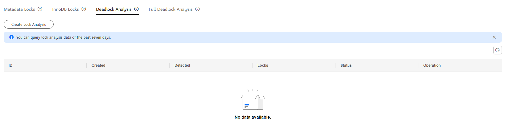

Análisis de interbloqueos
- Esta función analiza el último registro de interbloqueo devuelto por SHOW ENGINE INNODB STATUS. Si ha habido múltiples interbloqueos, solo se analiza el último interbloqueo.
- Puede consultar los datos de análisis de bloqueos de los últimos siete días.

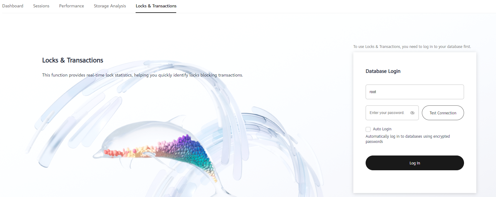

- Haga clic en la pestaña Locks & Transactions e ingrese la contraseña del administrador para iniciar sesión en la instancia. Figura 1 Inicio de sesión en una instancia

- En la página InnoDB Locks, compruebe si hay esperas de bloqueo.
- En la página Deadlock Analysis, vea los últimos datos de análisis de bloqueo. Puede hacer clic en Create Lock Analysis para crear un registro de datos de análisis de bloqueo.
