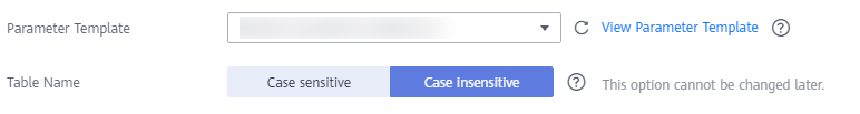

Uso
Puede seleccionar la plantilla de parámetros de alto rendimiento al comprar una instancia.

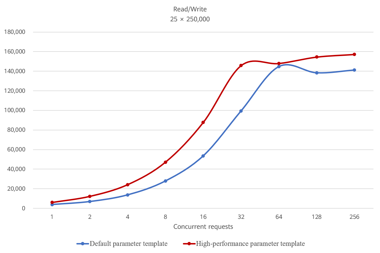

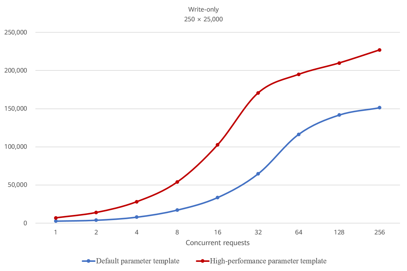

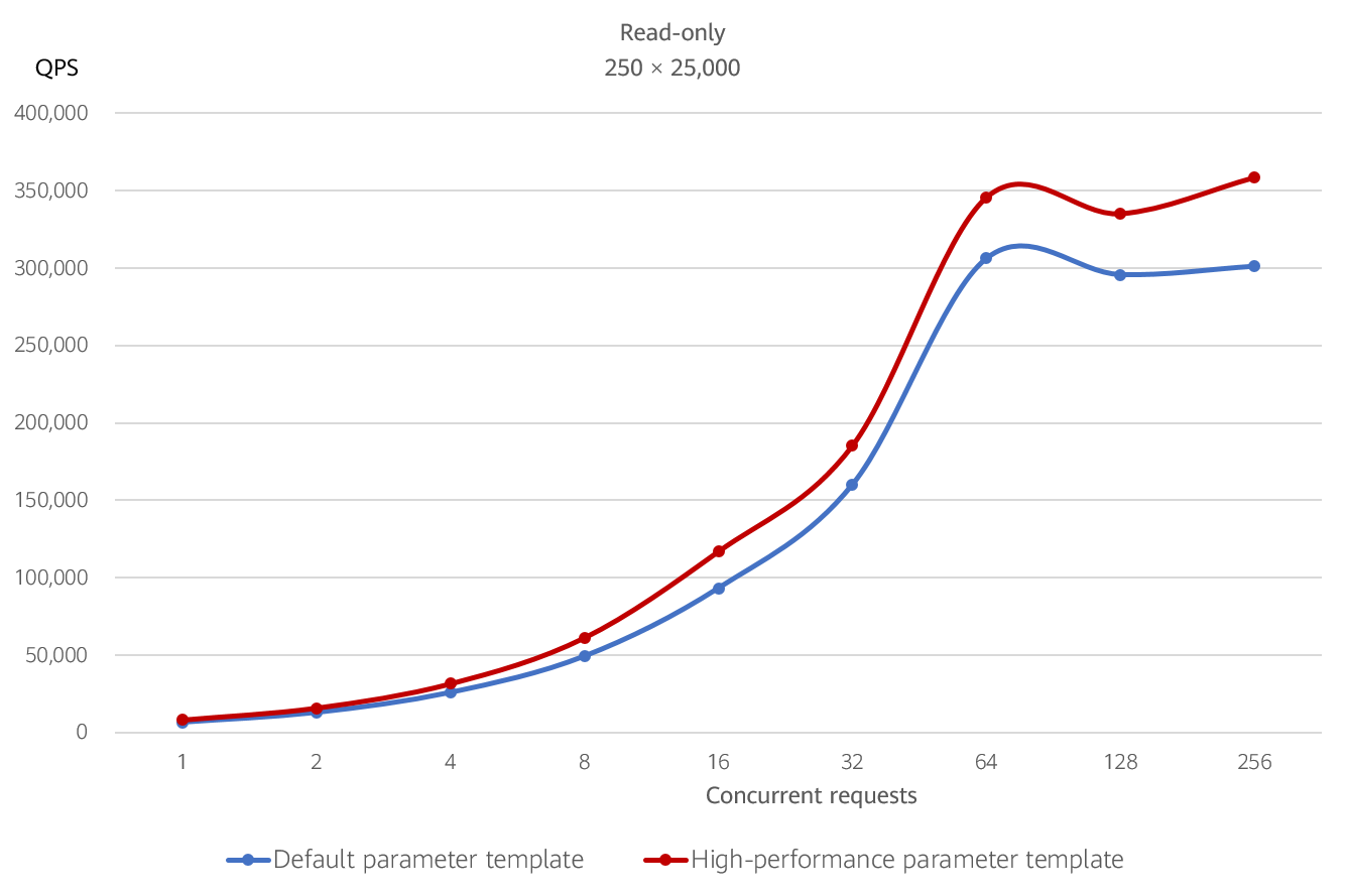

- Escenarios de prueba: solo lectura, solo escritura y lectura/escritura
- Volumen de datos: 250 tablas x 25,000 filas de datos en escenarios de solo lectura, 250 tablas x 25,000 filas de datos en escenarios de solo escritura y 25 tablas x 250,000 filas de datos en escenarios de lectura/escritura
- Métrica de rendimiento: consultas por segundo (QPS) en 1, 2, 4, 8, 16, 32, 64, 128 y 256 solicitudes simultáneas. QPS indica el número de sentencias SQL ejecutadas por la base de datos por segundo.
Resultados de la prueba:
Conclusion: Los resultados anteriores de la prueba de sysbench muestran que la plantilla de parámetros de alto rendimiento mejora significativamente el rendimiento de la base de datos.
