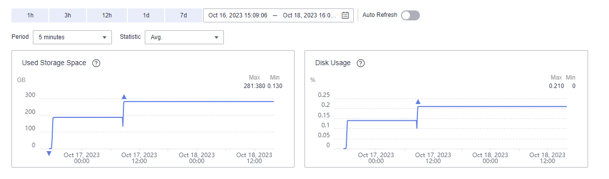

Los discos temporales de instancias de TaurusDB se utilizan para almacenar temporalmente tablas temporales, archivos temporales y cachés de binlog generados durante la operación de la base de datos. En la consola de gestión, puede supervisar el espacio en disco temporal usado y el uso de disco temporal de la instancia en diferentes períodos de tiempo y granularidades en tiempo real, como se muestra en la siguiente figura.
Figura 1 Uso temporal del disco
A medida que los servicios fluctúan, es posible que el uso de discos temporales aumente de forma repentina o continua. Para mejorar la disponibilidad y estabilidad de la base de datos, TaurusDB proporciona hasta 500 GB de espacio temporal en disco para una instancia de BD de forma gratuita.
Para evitar que el uso temporal del disco aumente continuamente y finalmente se llene, se recomienda comprobar los servicios lo antes posible en función del uso del disco consultado. Esta sección describe los riesgos, los escenarios y la solución de problemas que puede realizar cuando los discos temporales están llenos.
