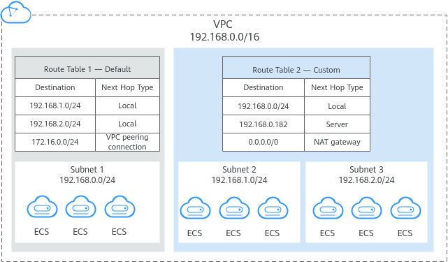

Una tabla de rutas contiene un conjunto de las rutas que se utilizan para determinar a dónde se dirige el tráfico de red de las subredes en una VPC. Cada subred debe estar asociada a una tabla de rutas. Puede asociar una subred a una sola tabla de rutas a la vez, pero puede asociar varias subredes a la misma tabla de rutas.
Se admiten las rutas IPv4 e IPv6.
Figura 1 Tabla de rutas
Tabla de rutas predeterminada y tabla de rutas personalizadas
Cuando se crea una VPC, el sistema genera automáticamente una tabla de ruta predeterminada para la VPC. Si crea una subred en la VPC, la subred se asocia automáticamente a la tabla de rutas predeterminada.
