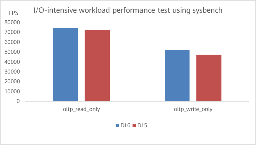

Comparación de rendimiento
Cuando las instancias basadas en DL6 y DL5 con las mismas especificaciones de cómputo y cargas de trabajo intensivas de E/S se compararon con sysbench, solo había una diferencia de aproximadamente un 3 % en el rendimiento de lectura y menos del 10 % en el rendimiento de escritura.
