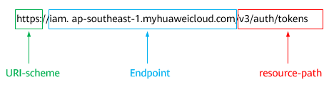

Por ejemplo, para obtener un token de IAM en la región CN-Hong Kong, obtenga el punto de conexión de IAM (iam.ap-southeast-1.myhuaweicloud.com) para esta región y la ruta de recursos (/v3/auth/tokens) en el URI de la API utilizada para obtener un token de usuario. A continuación, construya el URI de la siguiente manera:
https://iam.ap-southeast-1.myhuaweicloud.com/v3/auth/tokens
Figura 1 Ejemplo de URI
Para simplificar la visualización de URI en este documento, cada API se proporciona solo con una resource-path y un método de solicitud. El URI-scheme de todas las API es HTTPS, y los puntos de conexión de todas las API en la misma región son idénticos.
